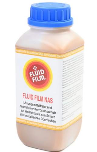

Fluid Film AS-R würde ich für die Türen nehmen.
Das ist recht dünnflüssig und gibt’s in der Sprühdose.
Es sollte auch reichen für die Türen innen.
Ansonsten:
Fluid Film NAS, da brauchst eine Druckbecherpistole. Ich habe die Druckbecherpistole mit dem NAS in kochendes Wasser gestellt. Damit wird es etwas dünner.
Die Druckbecherpistole sollte einen Schlauch mit Sprühkopf für Hohlraumversiegelung haben.
Sowieso solltest du vorher mit AS-R behandeln, und dann NAS auftragen. Denke aber für die Türen innen reicht AS-R.
Für Stellen in Radhäusern und Unterboden habe ich Fluid Film Permafilm Transparent verwendet. Es ist recht dick, lässt sich auch gut pinseln oder walzen.
Wichtig, Permafilm wird durch Hitze nicht dünner. Man kann es aber mit einfacher Nitro-Verdünnung verdünnen und dann auch sprühen über die Druckbecherpistole. Gut Lüften ;)
Um alten Unterbodenschutz flexibler zu machen, Schadstellen im UBS zu konservieren und alte Hohlraumversieglung zu erfrischen kann man auch das dünne AS-R verwenden.
Informiere dich mal über Fluid Film.
Ich finde es klasse.
Wenn Rost schon da ist, hilft in aller Regel nur das entfernen des Rost. Danach konservieren und versiegeln.
