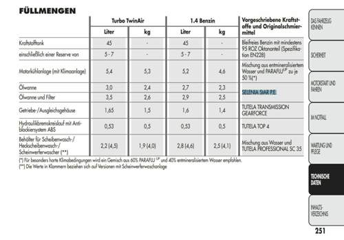

Ich möchte nun für mein Mito 955 0.9 twinair von 2012 mit ca. 50.000 km das Öl wechsel.
Mein Mechaniker hat mir gesagt ich kann das Öl besorgen er wechselt dann Öl und Filter.
Ganz einfach kann oft das Leben sein.
Kann jemand ein Öl empfehlen? Ich fahre ca. 6.000km im Jahr.

Wenn du ganz sicher gehen willst, schaust du in der Betriebsanleitung welche Öl Alfa Romeo empfiehlt.
Da der 0,9 l Motor ja - denke ich - max. ca. 3 Liter braucht sind die Kosten auch bei der Empfehlung von Alfa überschaubar, wenn du das Öl im freien Handel oder der Bucht kaufst.
Wenn das zu viel ist, dann nimm irgendein Markenöl anhand der Spezifikation und lass dieses einfüllen.
Selenia Digitek P.E 0W30 oder LM Top Tec 4310 0W-30.
Es gibt von den Schmiereigenschaften bessere Öle, aber die Selenia und LM Brühe schäumt nicht und schont deine MA Einheit. Benötigte Menge sind 3,5 Liter

Das einzige Öl, welches eine offizielle Freigabe besitzt, ist das Selenia.
Grundsätzlich kann alles rein, was die Vorgaben erfüllt. Ob da jetzt Valvoline, Castrol, Liqui Moly, Addinol oder sonstwas draufsteht, spielt eine untergeordnete Rolle.

Aber welche sind die Vorgaben für mein Mito?
Synthetisches Schmiermittel, SAE-Klasse 5W-40 ACEA C3. Qualifikation FIAT9.55535-S2

Dank sehr. Jetzt habe ich es auch under BE gefunden :-D .... Mensch ist man manchmal blind.
Es gibt einige Öle mit der hier nötigen Freigabe FIAT9.55535-S2 (das sollte druffstehen) als 5W40 ;)
Die Spezifikation bedeutet:
Motoröl für Ottomotoren mit großem Wechselintervall, Euro 5-Motoren, 5W-40, HTHS > 3,5
mPas, Mid-SAPS-Öl, Wechselintervall 30.000 km/2 Jahre
Erfüllt ACEA C3-04, MB 229.51 and API: SM/CF
Ob nun Petronas, Meguin oder xyz - es sollte einfach dieser Spezifikation entsprechen ;)

Ich habe das empfohlene für meinen Mito das Selenia Pure Energy 5W40 genommen. Die kostens eigentlich alles fast das gleich. 10-20 Euro unterschied macht nicht aus.
