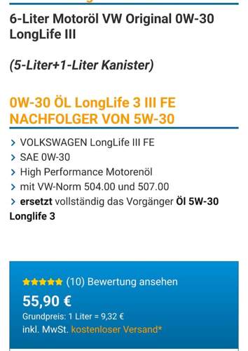

Es hieß doch zuletzt, die VW Audi Werkstätten hätten von 5W-30 auf 0W-30 umgestellt für 50400 und 50700.
"hieß es", gibts da auch eine offizielle Bestätigung? Ich bleibe beim 5W30.
Porsche Salzburg, dort arbeitet ein Kumpel von mir, hat vor ca. einem Jahr umgestellt auf 0W-30 LL für 50400 und 50700.
Auch im Ersatzteilverkauf ist die 1L Flasche 0W-30.
Onlineshops wie AHW und andere VAG Shops verkaufen für die Norm 50400/50700 nur mehr 0-W30 LL
Es wurde einfach Ersetzt.... !?
https://shop.ahw-shop.de/...-0w30-vw-norm-50400-50700-oel-gs55545m4eur
https://www.volkswagen.de/.../motorenoel.html
