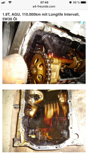

Ich habe Fotos von Motoren gesehen, die im LL Intervall betrieben wurden (>100tkm), die waren innermotorisch mit Ablagerungen versehen. Bei kürzerem Wechselintervall (10-15tkm) war das mit dem richtigen Öl nicht der Fall bzw. konnte der Motor nach Umstellung des Intervalls sichtbar wieder gereinigt werden (Schäden kann dann das Öl natürlich nicht reparieren).
Es ist auch immer eine Frage, wie lange man ein Auto fahren möchte. 2 Jahre Leasing, dann ists egal, wenn man vor hat, das Auto lange (>150tkm) zu fahren, sollte man sich Gedanken machen, da VW einem Autoleben 150-200 tkm gibt und das vermutlich im optimalen Streckenprofil.
https://www.a4-freunde.com/.../showthread.php?...
