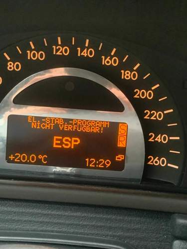

Also ich habe mein Radio nun mal ausgebaut und gesehen, dass ich einen Can Bus Decoder verbaut habe. Weiß gar nicht wofür der da ist.
Dann habe ich noch so zwei freie PIN Stecker gefunden, die da einfach nur rumhängen.
Als ich das Radio vorhin ausgebaut habe, kam bei mir sofort die Meldung SRS (Werkstatt aufsuchen).
Ist mittlerweile aber wieder weg.
