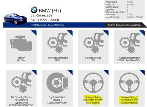

Ich weiß, dieses Thema hat bereits einen langen Bart, aber irgendwie doch unklar.
Normalerweise kommt ATF ( rot ) ins Lenkgetriebe. Dexron II oder höher... aber wie ist das, wenn man die NR im Touring verbaut hat? Habe gelesen, dass dann nur Hydraulikflüssigkeit, wie z.b. das von Liqui Moly Zentralhydraulik Öl ( grün )eingefüllt werden darf...
Bitte um Aufklärung!
Vielen Dank!

ATF Öl Dexron 2 oder 3. Diese ist z.B bei Liqui Moly Rot.
Immer das einfüllen was auf dem Behälter steht!

Er fragt ob bei Fahrzeugen die eine Niveauregulierung besitzen ein anderes Öl in das Servosystem eingefüllt wird als bei Fahrzeugen ohne NR... nix mit Öl in die Bälge
Schon klar, nur was hat die Luftniveau mit der Servo zu tun? Er schreibt ja "Zentralhydraulik" was den Schluss aufdrängt, man gehe von einen System ala e34 aus....der hatte das hydraulisch und verschiedene Öle.
Niveauregulierung ist beim e39 Pneumatisch und nicht Hydraulisch. Hat garnix mit Servoöl zu tun.
Was du in den Servobehälter reinzutun hast steht auf dem Deckel, zu 90% wird es ATF sein.

War übrigens heute wegen dem Thema beim Freundlichen. Selbst der wusste es nicht!!!! Laut PC kommt CHF11s rein... aber ich denke, dass es ATF sein wird!

Hab gerade bei Liqui Moly Schmierindex geschaut...
Dort wird auch beim e39 mit Niveauregulierung unterschieden! Faszinierend...
https://www.liqui-moly.de/.../oelwegweiser-fuer-privatkunden.html?...
Hab jetzt mal im BMW ETK mit meiner VIN geschaut...
Steht tatsächlich CHF11s drin!!!!!!!!!
Bei allen meinen e39 kam bis jetzt rotes ATF zum Einsatz... allerdings waren das alles Limos. Das ist mein erster Touring! Ich bin echt gespannt, was auf dem Deckel stehen wird!!!
