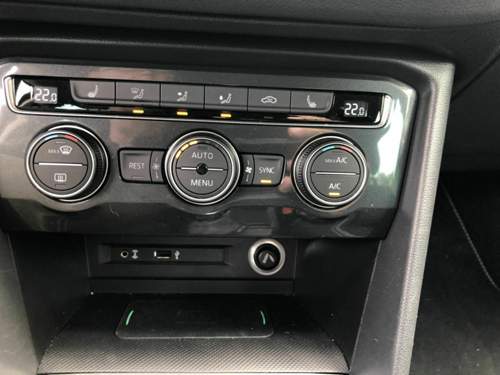

.......und mein Tipp ergänzend dazu........ zusätzlich die Luftverteilung vergleichmäßigen.
Die Klimaautomatik arbeitet nach dem Prinzip „Kühler Kopf - warme Füße“ was sich positiv auf die Fahrtüchtigkeit auswirken soll.
Allerdings mit dem „Nachteil“ das man dann bei entsprechender Kühlleistung einen relativ kalten Luftstrom im Kopfbereich spürt.
Versuche mal die Luftverteilung von Hand zu vergleichmäßigen in dem Du alle Luftverteilungstasten aktivierst. Also...
„Luft zur Frontscheibe“ Auf
UND
„Luft zu den Mitteldüsen“ Auf
UND
„ Luft in den Fußraum“ Auf
(dann ist die „Voll“-Automatik natürlich deaktiviert, ist dann aber so gewünscht)
dann die gewünschte Temperatur einstellen und die Lüfterstufe entsprechend sanft wählen.
Wenn dann noch alle Luftaustritte voll Auf sind stellt sich ein gleichmäßiger, sanfter Luftstrom ein.
Wenn’s sehr heiß ist benutze ich die Klimaanlage so und regele das Wohlfühlklima dann ggf. nur mit der Lüfterstufe nach. Für die Temperatureinstellung finde meist einen gemäßigten und konstanten Wert ( meist so ca 22°) und damit bekommt man nicht so eiskalte Luft um die Ohren.
Am Ende kann man noch mit den Luftrichtungen aus den Düsen etwas herumspielen.

Ich ergänze noch einmal....meinen Beitrag oben mit einem Bild zu den gemeinten Luftverteilungseinstellung.

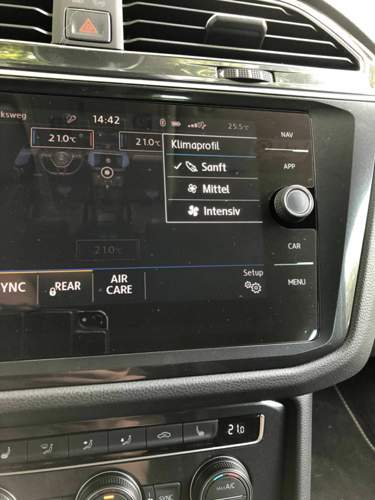

Einfluss auf ein Wohlfühlklima hat als weiteren Faktor auch das Klimaprofil.
Die Einstellung wirkt darauf wie schnell oder sanft eine Temperaturabweichung von der Automatik „ausgeregelt“ wird. Mit „Sanft“ wird die Lüfterstufe sehr gemäßigt angehoben.
Luftverteilung
Klimakennlinie
