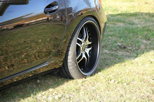

Hier mein "Kleiner" hinten - auch so können 19 Zöller aussehen ;)
Slk-hinten
