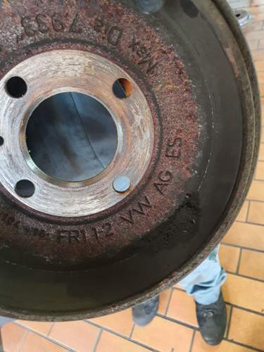

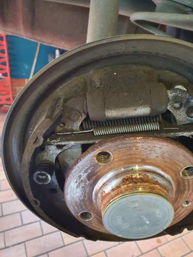

Da ich eine Abweichung in der Bremsleistung von 30% (110 vs 145Nm) zwischen linker und rechter Hinterbremse habe (sowohl Pedal- als auch Feststellbremse), muss ich, um über den TÜV zu kommen, die Bremsanlage erneuern. Ich denke mal Bremsbacken, Bremszylinder, ggf. Bremstrommel. Eine Sichtprüfung hat leider nichts ergeben (sieht alles fast aus wie neu, von daher muss wohl leider alles neu gemacht werden).
Ich überlege es selbst zu machen, habe aber bei den vormontierten Bremsbacken inkl. Bremszylinder die Frage, welche man braucht. Es gibt zwei unterschiedliche Versionen, die bei den Händlern beide als passend zum up! gelistet werden, aber es passt nur eine, sie unterscheiden sich nämlich minimal in dem Zylinderdurchmesser. Die eine Version ist wohl für "für Fahrzeuge mit Bremskraftregler" die andere ohne Angabe der Bremsanlage.

Danke schonmal für die beiden Antworten! Ja, unter den Manschetten ist alles trocken, sieht also gut aus, aber die Bremsbeläge sehen auch noch gut aus, wie auch die Trommel, irgendwas muss es aber sein, deshalb werde ich wohl erstmal Backen mit Federn und Zylinder austauschen. Und Zylinder eben auch deshalb, weil mir dann das Lager erspart bleibt (dachte ich).
17,5mm für den Zylinderdurchmesser habe ich auch vermutet, wenn das noch jemand bestätigen kann (oder alternativ eine Teilenummer hat), wäre super. Danke.

Als bei mir Hand- und Fußbremse hinten kaum noch Wirkung hatte, waren halt die Bremsbacken durch (bedingt durch das immer festgammelnde Knickgelenk der Handbremse).
Wenn alles "neuwertig" war, nicht feucht und es weder mit Fuß- noch mit Handbremse ausreichen funzt trotz funktionierendem Handbremsgelenk, kann es ja eigentlich nur der Belag selbst sein. Ist aber ungewöhnlich, dass bei der Bremse ein Belag so verglast, dass es nichtmal mehr für die HU reicht.
Moment: Das Problem soll ja die Abweichung sein und nicht die Bremswirkung. Da würde ich dann aber mal genau die Handbremshebel in der Trommel checken. Die haben auch Auswirkungen auf die Fußbremse, wenn sie fest sind. Und die gehen immer fest bei der VW-Konstruktion (auch schon im Lupo).
Danke für alle Antworten. Habe die Trommel nochmal abgemacht (na da stand dann auch R17505 also wohl 17,5mm auf dem Bremszylinder). Dann ausgesaugt, Bremsenreiniger drauf, Bremsbacken und Bremstrommel abgeschmirgelt (sieht wirklich wieder aus wie neu) und hatte heute bei der Nachprüfung nur noch 13% Differenz. Plakette klebt. Im Juli wird er 10 und hat gut 130 drauf. Das war das erste Problem, was ich mit ihm hatte, kann man sich nicht beschweren. Problem gelöst, Nachprüfung gabs umsonst, wohl heute Glückstag.
Nochmal danke für alle hilfreichen Beiträge und wenn es jemand selbst wechseln will, braucht man wohl die 17,5mm (die anderen vermutlich für den e-up).
