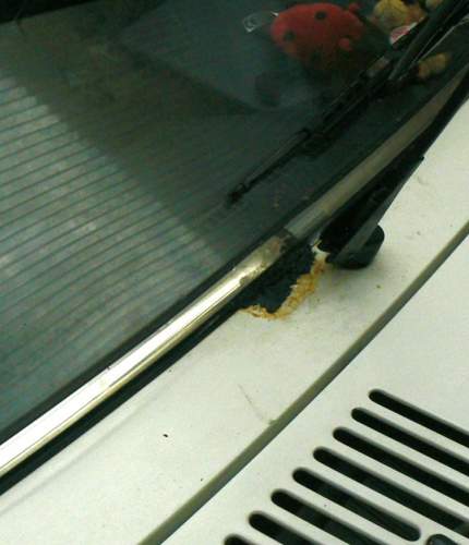

Moin zusammmen, ich habe vorne unten an der Windschutzscheibe ein großes Rostloch (siehe Bild 1) und bin dabei die Scheibe auszubauen, um das Loch zu beseitigen. Wird echt Zeit, weil ansonsten das Wasser rein läuft. Die Scheibe ist kein Problem, sondern ich möchte nicht das ganze Armaturenbrett, sondern nur die obere Abdeckung herausnehmen (siehe Bild 2). Geht das ganz einfach? Ich habe mir den Ausbau eines Armaturenbrettes von Don Krypton angesehen und so weit möchte ich nun nicht gehen, weil ich nur oben dran muss. Es handelt sich hier um einen Audi 80 (81, 85, B2) 1,6 08.78 - 07.86. Hat jemand eine einfache Anleitung? Wer schön, wenn mir jemand helfen würde.

Mach dich mal auf was gefasst, bei mir hat man von aussen nur nen kleinen rostpickel gesehen im lack, nach scheibenausbau und rostiges blech ausschneiden blieb das loch übrig das man auf dem letzten bild bestaunen kann.
