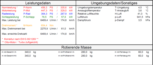

So, nun war das Auto zur professionellen Messung in Kempten-Leubas. Anbei das Diagramm:
Normleistung (nach EWG 80/1269): 456 PS bei 6469 U/min
Max. Drehmoment: 654 Nm bei 2276 U/min
Radleistung: 364 PS
Schleppleistung: 79 PS
Meine persönliche Meinung zu der ersten, obigen Messung: Sie war manipuliert, um die Abt-LS schlecht darzustellen und mich als Kunden abzuwerben.

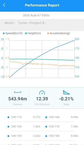

Wenn du richtig vergleichen willst, nimm 100-200 vorher nachher. Dragy oder so. Die Zeit betrügt dich nicht.

Deswegen meinte ich selber messen und die Zeiten sind wirklich viel schneller gemessen als auf dem Prüfstand, da man nichts verzurren muss. Der einzige Nachteil kann nur Wind sein. Deshalb in 2 Richtungen messen.

Ich denke, die Größenordnung 78 PS stimmt:
Laut Abt liegt die Schleppleistung beim Scheitelrollenprüfstand bei bis zu 20% der Serienleistung (367 PS), bei Doppelrolle bis zu 30%.
Sowohl der Abt-Prüfstand als auch der Tuner-Prüfstand sind Scheitelrolle.
