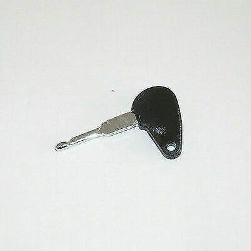

technik Frage,kein Zündkontakt?
Habe seid gestern einen 407er Düdo camper.Wenn ich den schlüssel auf zündung drehe geht zwar licht an,aber keine Kontrolleuchten wie Handbremse und Batterie Leuchte.Wenn ich dann an dem Zugknopf ziehe passiert gar nichts .Wie starte ich so ein teil?An dem Anlasser liegt 12V an,Batterie ist auch voll.Hat der auch einen Starterknopf,weil da ein knopf ist ohne zeichen drauf.Wo ist der Sicherungskasten?

Ich nehme ganz stark an, dass Du den einen falschen Schlüssel benutzt. Wenn er das alte Schloß hat, schaltest Du beim drehen das Licht ein, Zündstrom wird durch das einstecken des Schlüssels erreicht. Google mal Boschschlüssel, da gibt es unterschiedliche Längen.
Hi Olli,
der 406 D hat noch ein altes Steckzündschloß! Das heist, der Schlüssel müsste in etwa so aussegen, wie das Bild im Anhang. Zum Einschalten der Zündung musst du diesen Schlüssel bis zum Anschlag eindrücken, dann sollten alle Kontrollleuchten brennen, sofern die Birnchen noch in Ordnung sind.
Durch drehen des Schlüssel erreichst du in der 1. Stufe das Standlicht und in der 2. Stufe das Abblendlicht. Fernlicht wird mit dem Lenkstockschalter, der auch für den Blinker zuständig ist, eingeschaltet.
Eine Zusatzinfo noch: Wenn der Steckzündschlüssel schon ein paar Jahre auf dem Buckel hat, kann es sein, dass der vordere Bereich schon stark abgenutzt ist und die Schaltstellung "Zündung" im Zündschloss nicht mehr richtig betätigt. Da hilft dann nur einen Neuen zu besorgen.

Benutze schraubenzieher als schlüssel

Danke,besorge mir einen Schlüssel erstmal,habe immmer mit schraubenzieher probiert....

Das mit dem Steckschlüssel wurde ja schon geklärt. Schlüssel bis zum Anschlag reinstecken, heißt Strom ist da, Schlüssel drehen schaltet das Licht an. Gestartet wird mit einem Startknopf. Der Knopf zum ziehen schaltet den motor wieder ab und wenn er zum drehen ist regulierst du damit das Standgas. Sollte der Motor mal nicht ausgehen wenn du diesen Knopf drückst kann es helfen das Gaspedal leicht nach oben zu ziehen. Ich hab meinen eigentlich immer mit dem Gaspedal ausgeschaltet.

Der Bosch Startschlüssel (alte Ausführung) 3 341 981 010 kostet beim Boschdienst oder über die nächste KFZ Werkstatt um die Ecke bestellt keine 3€...
Es gibt auch ne neue Ausführung mit Plastikgriff, die macht sich m.E. am Schlüsselbund aber n bisschen dick.
Auch bei Mercedes Benz wirds das Teil für kleines Geld zu kaufen geben...
Wenn man weis wie der aussieht, kann man den Kontakt auch mit nem Nagel drücken. Das geht aber nur zum Starten, weil der ja nicht einrastet...

zündschloss ist das standart zündschloss mit dem zündnagel ( umganssprache vüm zündschlüssel )
dein sicherungkasten ist vor der frontscheibe, 10 stk.
starten tusten den wie volgt,
1. zündnagel reinsteken, ganz, dann solte ladekontrolle, handbremse und öldruck leuchten
2. zugstarter auf stellung 1 ziehen und warten bis die glühwendel im amaturenbret kirschrot leuchtet und dann
3. zugstarter ganz rausziehen, motor solte starten.
motor beim l 406 d ist der om 615 und, fals nicht umgebaut, sind die alten wendelglühkerzen in reihe geschaltet.
wenn die glühwendel nicht anfängt zu glühen kan es sein das eine glühwenden kaput ist, durch die reihenschaltung gehen dann alle nicht und er glüht nicht vor.
ausmachen tuste den in dem du den zugstarter ganz reindrückst.
der zugstarter ist auch der lehrlaufsteller, wenner kalt ist etwas raus drehen, 1/2 - 1 umdrehung, und wenn er warm ist zurück drehen.
