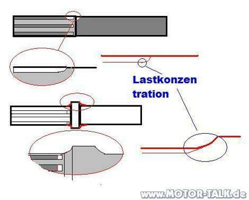

Wenn es nur um die Steckachse geht,warum nicht instandsetzen oder neuanfertigen?
Die gebrochene Steckachse ist schon eine Nachfertigung so wie es ausieht. Da fehlt der Ausgerundete Übergang (die Trompete) von der Verzahnung zur Stange. Evtl. der Grund des Abrisses.
Verzahnungen auf Wellen sind selbst für manche Hobbybastler kein Problem mehr, die haben eine Räumnadel ect.Es soll sogar welche mit CNC Maschinen im Keller geben.... Also daran sollte es nicht scheitern. Tellerrad/Trieblinge sind das schon schwieriger.
Als Stahl empfehle ich wenn möglich Ck45((C45E), evtl. noch Ck35(C35E) alternativ St60-2(E335). Ein guter Schmied kriegt die ohne Probs vergütet. Die Stähle sind leicht zu beschaffen und zu bearbeiten. Einsatzstähle gehen prinzipiell auch, aber der unbedingt nötige Aufkohlungsprozess ist etwas aufwändiger als einfaches vergüten der o.g. Stähle.
Aber auf die o.g. Ausrundung achten. Denn die muss aus dem Vollen abgedreht werden, d.h. die Welle dicker bestellen und abdrehen. Das scheint in der Nachfertigung auch nicht der Fall gewesen zu sein; war halt einfacher.

Na ob der Begriff "Trompete" ein Fachbegriff ist? Inhaltlich ist schon richtig, das eigentliche Problem nennt man Kerbwirkung, damit sollte sich was finden lassen.
der Bruch ist ja komplett im Bereich der Verzahnung, was da die Trompete hätte bringen sollen?
Nein, der Begriff 'trompete' ist kein Fachbegriff; der ist von mir. :D Ich dachte du wüsstest darum, eben die Ausführung als Hohlkehle, die ja im Schnitt immer wie eine Trompete aussieht.
Also, eher schon Hohlkehle oder generell die spannungsarme Ausführung bei Übergängen von Wellen; Gewinden ect.
Wie in dem Bild hoffentlich ersichtlich ist die Spannungskonzentration bei dem Nachbau auf eine kleine Stelle- nämlich dem Übergang der Nut zur Welle - auf eben eine kleine Stelle begrenzt.
Bei der originalen ist dies anders, wie auch im Bild ersichtlich, breiter verteilt.
Sprunghafte Übergänge sind immer Spannungskonzentriert. Auf Dauer ist er sanftere Übergang  besser, aber leider aufwändiger.
Für mich ich das der Grund warum die brach. Kann natürlich auch an der Bearbeitung liegen ( Kerben ect.)
Das System wird auch bei dynamisch belastenden Schrauben, den sog.Dehnschaft-, Taillenschrauben o.ä.Namensgebung  angewandt. Da ist der tragende Durchmesser 90% vom Gewindekerndurchmesser so das M10er Schrauben etwas über 7mm als Dehnschaft haben. Und auch gerade da kommt der trompetenhafte:D, hohlkehlen-ausführung besondere Bedeutung zu. Und auch... der riefenfreie, teilw. polierte Übergang dieser Hohlkehle.
Lastkonzentration

@buckdanny99: Danke, Kerbwirkung war das richtige Suchwort. Ich denke, der Bruch im Bereich der Verzahnung könnte auch einfach von schlechterem Material her kommen. Das gebrochene Teil sieht anders aus als das intakte.
@flatfour: Danke für diese super genaue Erklärung, damit ist es jetzt klar!
