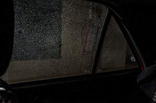

Liebe Gemeinde,
ich habe schon etliche Scheibenreiniger ausprobiert aber noch keinen gefunden, der das Regenwasser ablaufen lässt nicht abperlen. Das Problem dieser Millionen kleiner Wasserperlen ist, dass sie einem im Dunkeln die Sicht nehmen.
Die Werbung will uns das Zeug als Schutzfilm verkaufen. Ich finde es ist höchstgefährlich; denn dunkle Fußgänger und Radfahrer ohne Licht (gibt's 'ne ganze Menge, die sich für unverwundbar halten) sind durch diesen Glitzervorhang kaum auszumachen.
Ich würde ja auch gerne das Zeug selbst mischen, doch außer Alkohol und Wasser denke ich braucht man irgenden Tensid und irgenetwas, das das Gefrieren des Waschwassers verhindert, nachdem der Alkohol verdunstet ist - vielleicht Glycerin?
Hier gibt es doch bestimmt Leute mit Chemiekenntnissen, die da was wissen.

Ähm, wie wäre es denn mal, die Scheibe richtig sauber zu machen.
Mit blankem Wasser und mit Papier dann richtig trockenruppeln.

Ich denke mal er meint eher, dass das wie ganz feiner Beschlag/Nebel auf der Scheibe aussieht.
Ist eigentlich fast immer ein Problem, wenn die Scheibe leicht fettig ist. Das schaffen dann die Wischer nicht, auch keine neuen. Höchstens wenn es stärker regnet, hat man dann das Problem nicht.
Aber wenn es nur wenig regnet, man den Wischer nur ab und zu rüberzieht, ist die Scheibe nach jedem Wischvorgang für einige Sekunden matt.
Die Tropfen zuvor, haben da weniger gestört.

Er schreibt von Wasserperlen und nicht vom Beschlag/Nebel. Das meist zu Beginn des Wischervorgangs so ein leichte Film ist lässt sich meist nicht vermeiden, es sei denn du hast die Scheibe gerade geputzt.
Und dann soll es auch gleich ablaufen, habe ich noch nichts in der Richtung gesehen oder gefunden denn dann brauchen wir auch kein Scheibenwischer mehr. Das wäre dann der Lotos-Effekt aber soweit sind wir noch nicht.

Genau die Perlenbildung einer Scheibenversiegelung möchte der TE ja nicht. Ich persönlich halte eine gute Scheibenversiegelung zwar für einen echten Sicherheitsgewinn, aber es ist nicht jedermanns Sache.
Nur wenn der Wischer rüberzieht, hast du im unmittelbaren Anschluss nicht solche Perlen drauf, wie auf dem Bild.
So wie das da aussieht, ist die Wahrscheinlichkeit sehr hoch, das die Scheiben fettig sind. Bei sauberen Glas würden bei der Wassermenge die Tropfen nach unten laufen und wären auch nicht so klein. Ein fettiger Film zieht den Dreck an und dieser hält das Wasser fest.
Und wenn die Scheibe fettig ist, hinterlässt das Abwischen der Tropfen (egal wie und mit was), halt solch milchigen, ganz feinen Beschlag. Ist dann im Dunkeln bei Gegenlicht, oder tiefstehender Sonne nicht so angenehm.
Deshalb ja mein Tipp.
Die Scheiben mal nass machen und mit Papier trockenruppeln. Auch mal "kräftig" aufdrücken dabei.

Ein herzliches Dankeschön an alle, die sich die Mühe gemacht haben, zu antworten.
Die Scheiben hatte ich kürzlich mit Bremsenreiniger und auch Silikonentferner abgerieben – sollten also fettfrei sein.
Vorgestern habe ich die Scheiben mit Frostschutzmittel für Scheibenwaschanlagen gewaschen und mit Gummilippe abgezogen. Und jetzt das (s. Mein Foto oben) nach leichtem Nieselregen.

Selbst wenn du stehst, müsste bei der Wassermenge ein Teil der Tropfen nach unten rutschen, weil da die Scheibe ansich schon mit einem ausreichenden Wasserfim benetzt ist.
