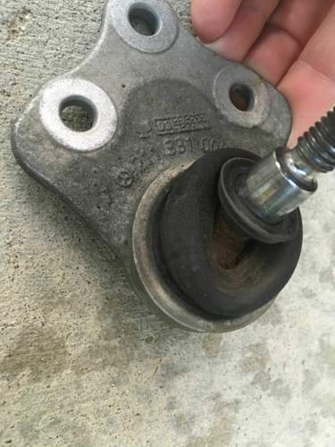

Hatte ich auch. MB hatte den AMG 4 Wochen bei sich stehen. Laberten wie geil ihr neues Gerät mit 6 individuell ansteuerbaren Mikrofonen wäre und sie sind sich sicher sie würden es finden. Natürlich fanden sie nichts. Dafür fuhren wir kostenlos einen 213er damals für 4 Wochen.
Bin dann mit dem Sohn eines Freundes zusammen auf eine echt schreckliche Straße gefahren auf der man die Straße zwischen den Schlaglöcher und Ausbesserungen suchen muss. Dauerte keine 800 Meter und er sagte unteres Traggelenk.
Wir sind dann eben zurück in die Werkstatt seines Vaters und die bauten das eben aus und tauschten es. Und junge war das fertig, siehe Bild.
Und wieder mal war das Erlebnis ein echtes AH Erlebnis mit der Erkenntnis wie wenig doese Leute beim Daimler doch können. Verlasse dich nicht auf Technik. Suche dir jemand der weiß wo er suchen muss.
Unteres Traggelenk
Themenstarteram 9. Mai 2020 um 21:48
Auf dem Bild ist aber das obere Traggelenk ;) und das wurde schon probeweise mit dem Dreieckslenker ausgetauscht.
Ja das untere Traggelenk ist eine nervending Story, ähnliches sagte der Mechaniker bei Mercedes. Aber dieses Traggelenk sitzt bombenfest, das wurde zigfach geprüft und leider lässt sich mein Geräusch auf de HB nicht reproduzieren. Es hat auch "erst" 30tkm drauf was natürlich nichts heißen muss. Ich hätte sogar noch ein Traggelenk auf Lager, aber auf reinen Verdacht tausche ich nichts mehr.
Logisch das Obere. Kommt davon wenn man während dem Schrauben am Auto nur kurz antworten will :D Spielt aber keine Rolle. Es geht um etwas anderes was ich dir sagen wollte. Und das ist hoffentlich rübergekommen.
