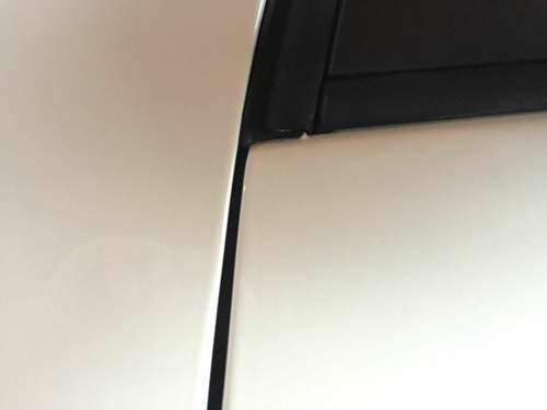

Moin moin,
ich hab da mal ein paar Fragen zu meiner Reparatur nach einem Wildschaden.
Habe das Auto gestern abgeholt und nun endlich auch Zeit mir das Auto genau anzugucken. Dabei sind mir doch schon nicht unerhebliche Dinge aufgefallen.
-2 große Dellen im Seitenschweller wurden garnicht entfernt
-Lacktropfen
-noch größerer Lacktropfen :(
-Rline-Symbol am Kotflügel etwa 4mm zu hoch geklebt und ein Stück fehlt + Sichtbare Klebereste
-Das Wasser kommt am Radkasten direkt ans Blech(kein Plan, wie ich das beschreiben soll)
Ist doch so nicht hinnehmbar oder?
Sollte ich mich an die VErsicherung oder an die Werkstatt wenden? (Habe Werkstattbindung)
Warum hast du nicht gleich reklamiert? Solltest du machen! Ist ja nicht Ordnungsgemäß ausgeführt die Arbeit. Ansonsten Versicherung anrufen klären.

Ergibt sich aus dem Gutachten, dass die Delle im Schweller im kausalen Zusammenhang mit dem Wildschaden steht, denn das Wildschwein kommt zumeist vorn vorne , falls ja reklamieren , falls nein, Gutachter ansprechen und um Klärung bitten , denn die Delle kann auch von sonstwoher stammen , da dort auch alte Pinselspuren sind
Also alles in allem sehen die Bilder so aus als hätte die Werkstatt sehr schlampig gearbeitet. Würde definitiv reklamieren und wenn es dann nicht besser ist die Versicherung einschalten. Die sind sicherlich auch nicht glücklich darüber das ihre "Vertragswerkstattt" pfuscht....

hab mit der Werkstatt gesprochen. Die wollten die Dellen reparieren, aber die Versicherung hat das abgelehnt. Der Werkstatttyp setzt sich nochmal mit denen in Verbindung.
Die Lackschäden auf dem gleichen Bild mit den Dellen soll so. Die hätten da was übergetupft, sagten die mir.
Ich werd erstmal auf deren Anruf warten.
Und der freie Blick aufs Blech im Radkasten an der Schraube? Sollte da nicht alles dicht sein?

ich find auf dem Foto kann man gut sehen, dass der Lackabplatzer frisch ist, da an der Stelle etwas dreck fehlt, sieht also aus wie frisch drübergeschrammt. Genauso passen doch die braunen Flecken zum Wildunfall.
Gut, dass ich das Bild noch nicht gelöscht hab.
hab grad nochmal nachgeschaut, hab noch mehr gefunden -.-
Bist Du durchs Spinatfeld gefahren? :D
Im Ernst: sofort reklamieren und die noch bestehenden Schäden, oder neuen Schäden schriftlich festhalten lassen.
