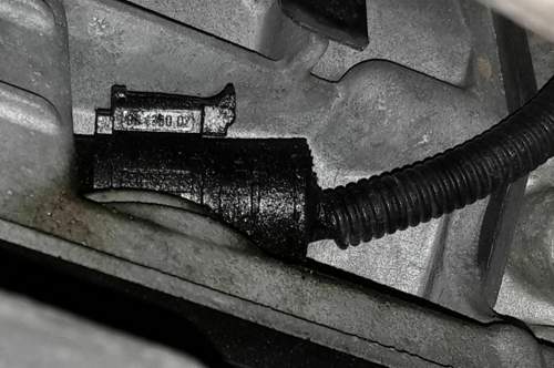

Dass unsere Fahrzeuge in die Jahre kommen und schon mal das ein oder andere Teil kaputt gehen kann steht außer Frage.
Nun war mein S211 E350T mit dem M272 aus 11/2007 zur Inspektion bei MB (kleine Durchsicht A mit Motoröl- und Filterwechsel) und da wurde mal richtig gründlich nachgesehen.
Dementsprechend lang ist nun die To-Do-Liste:

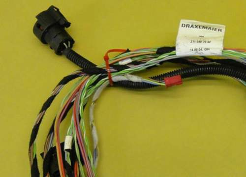

1. Getriebestecker ölt
Da soll es eine Führungsbuche am Stecker geben, die man erneuern soll. Habe das ganze EPC durchgestöbert, aber für mein 7G (722.9) finde ich da beim besten Willen keine Führungsbuchse. Kann es sein, dass das in der Werkstatt mit dem 5G verwechselt wurde? Wie bekomme ich den Stecker beim 7G wieder dicht? Kann mir jemand eine Teilenummer von dieser sogenannten Führungsbuchse verraten?

1. Getriebestecker kommt bei mir im 5 Gang bei jeder Spülung neu, weiss nicht ob es beim 7 Gang auch gemacht wird!

Der Getriebestecker sieht beim 7G anders aus. Das 5G hat da diese Führungsbuche mit Dichtungen die man einfach tauschen kann (A2035400253). Habe im EPC zu meinem 7G so ein Teil nicht gefunden.
