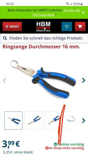

Kann mir bitte jemand eine Skizze des Kerzenstecker Abdrückers zur Verfügung stellen? Ich möcht mir einen Abdrücker selber bauen.
Danke im voraus, Gruß Ralf
Wofür braucht man das?
Themenstarteram 4. November 2024 um 20:36
Die Zündkerzen sind relativ schlecht erreichbar und bei mir sitzen die Kerzenstecker sehr fest. Von oben komme ich trotz Demontage von Luftfilterkasten und Drosselklappe nicht zurecht. Von unten kann man durch den Krümmer hindurch mit einer Abdrückgabel die Stecker lösen.
So was suche ich.
Wenn die Kerzenstecker fest sitzen, wurde beim Einbau das Kerzensteckerfett nicht verwendet. Versuch das mal halbwegs warm abzunehmen. Und beim Einbau Kerzensteckerfett verwenden, gibt es im Teilehandel, ist nicht ganz billig, hilft aber. Ich verwende das auch an meinem Golf3.
Für die meisten Gerätschaften ist da gar kein Platz.
Bei mir hat die Hand gereicht.
Dafür gibt es spezielle ZKstecker-Zangen.
Die sehen vorne wie beim Ohrenkneifer aus.
Er meint das Original Mercedes Abdrückwerkzeug für die A-Klasse Klick, könnte schon das leben leichter machen wenn man die Stecker damit von unten abdrückt. ;)

Ich meinte so eine Zange damit geht es sehr gut.
