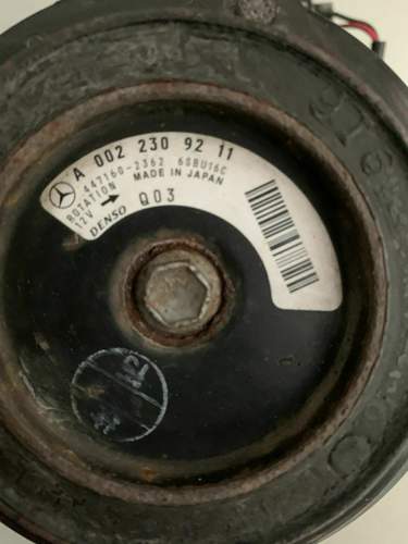

Hallo liebe Gemeinde,
meine Riemenscheibe am Denso Kompressor macht tierisch Lärm. ich bekomme die Scheine nicht gelöst, Hab es bereits mit einem Ölfilterschlüssel probiert, jedoch erfolglos. Vielleicht auch dem geschuldet, das ich den Wagen tgl. brauche und nicht zu rabiat Vorgehen wollte.
Gibt es hier jemanden der ein passendes Werkzeug zur Demontage besitzt und mir leihen könnte?
Falls noch eine andere Idee zum Erfolg führt, bin ich für einen Tip dankbar. Aber so viele Möglichkeiten hat man da unten ja nicht.
Das Teil sitzt ziemlich fest. Habs bereits zum dritten mal mit Röstlöser eingesprüht.
Lg
Olaf

Ich hatte das selbe Problem. Hatte es auch ohne den Gegenhalter versucht. Ergebnis, Achse rundgelutscht. Somit keine Chance mehr irgendwas gegen zu halten. Habe mir dann einen neuen Denso Kompressor gekauft. War jetzt nicht so teuer
Würde ich auch machen, einfach das ganze Teil erneuern.

Neuer Kompressor + neue Befüllung das ist dann auch nicht gerade wenig. Gut, wenn rund, dann bleibt mir auch nichts anderes übrig
Guck mal nach den Nummern, ich hab hier noch einen kompletten Kompressor , sonst musst dich eben melden wenn du den haben möchtest. Per PN am besten .
Klimaservice kostet etwa 70, - € plus Kompressor
Dann haste da aber die nächsten Jahre ruhe mit

@Brunky
Moin,
ich schaue mal nach, aber die Scheibe sieht schon komplett anders aus. Meine ist wie im Bild oben.

Die Trockner Patrone gehört mit getauscht , schlägt preislich auch nicht wirklich ins Gewicht . Nach Vorgabe ist auch das expansionsventil zu tauschen . Ebenso alle O Ringe deren Verbindung du öffnest . Nicht vergessen am neuen kompressor das Öl in einen Messbecher ausleeren und nur so viel zurück füllen wie der Fahrzeug Hersteller beim Tausch deiner Komponenten vorschreibt . Wenn du es ganz genau machst , machst du noch einen kompressor Einlauf nach dem Tausch um lange Freude zu haben :)
