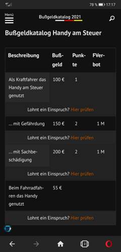

..und wohl dem der Gesichtserkennung oder Fingerprint Entsperrung hat. Beides setzt im Regelfall voraus, dass man das Handy in die Hand nimmt oder zumindest "bedient", was die Cops nicht so wirklich gern sehen (60€). Abgesehen davon hat man gut 150m "Blindflug", es sei denn es gelingt das ohne Hinschauen hinzubekommen
@DreiLiterFreund
Du meinst wohl €100,- plus 1 Punkt ;o)
