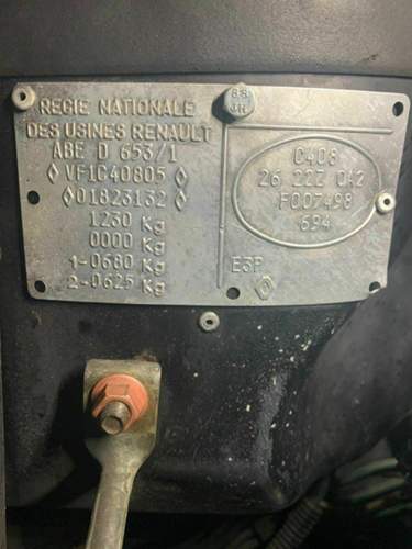

Themenstarteram 9. März 2022 um 16:54
Hallo Camelffm-2,
auf die Schnelle: Es ist ein Einspritzer mit SPI Single Point Injection. Die Fahrgestellnummer ist VF1C4080501823132, der Typ C408.

Ja . F2N oder F3N , bei meinem R5 GTE war es der Kühlmitteltempsensor , gleiche Probleme .
Gut, nun weis ich schon mal das er eine Monojet Einspritzung hat. Der hat einen Saugrohrdruckfühler der irgendwo an der Schottwand (Wand zum Fahrgastraum) in der Nähe des Bremskraftverstärker hängt.
Es ist noch ein alter MAP Sensor von GM.

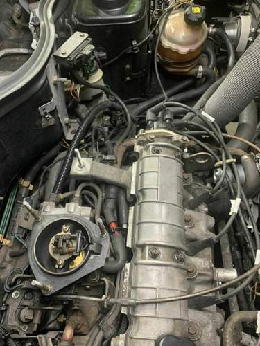

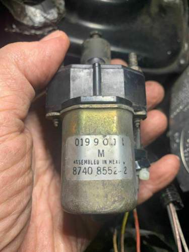

Themenstarteram 10. März 2022 um 17:49
Vielen Dank erstmal, vorallem Camelfm-2, für die vielen Tips. Die Endkontakte im Stellmotor hatte ich auch schon gereinigt.

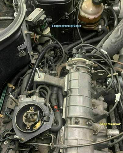

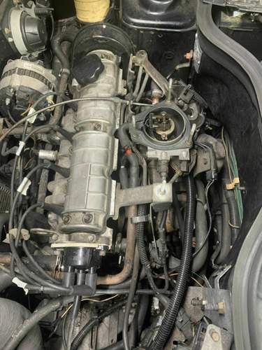

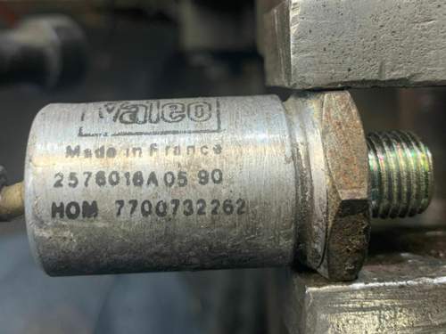

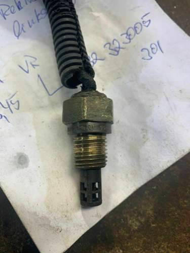

Ich lade erstmal die beiden Motorbilder hoch und auch eins von nem Fühler vorn, von dem ich nicht weiß, was er fühlt. Dann melde ich mich noch mal.
Liebe Grüße
20220310-r5-gtx-c408-1-721-ccm-73-ps-ez-7-90
Das Silberne Teil ist ein Klopfsensor !
F3n-sensoren

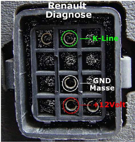

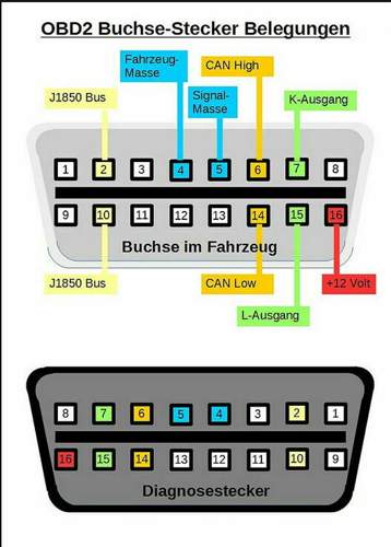

Ach so, wegen der Frage mit dem Diagnoseanschluss, hab mal gesucht....
Die Bilder zeigen den alten Diagnosestecker und den heute üblichen OBD Stecker.
Du musst lediglich die 12V+ die Signalmasse und die K-Linie vom alten Stecker auf einen OBD Stecker adaptieren.
Dann kannst Du mit jedem OBD Tester der auch die K-Linie unterstützt (das tun fast alle) das Steuergerät auslesen und in die Parameter schauen.

Themenstarteram 11. März 2022 um 16:25
Klasse, Camelffm, vielen Dank.
Anhand des Schaubildes 'Schadstoffminderung' konnte ich zumindest sehen, daß der Unterdruckschlauch nicht an den Saugrohrdruckfühler sondern an das Filter unten links unter dem Hauptbremzzylinder angeschlossen war und umgekehrt. Der Druckfühler bekam also so gut wie keinen Unterdruck ab. Mal sehen, ob er dann morgen früh kalt draußen anspringt.
Die Verschlußkappe im Fuß der Monojet ist nicht eingefallen, also ok.
Könntest Du mir bitte mal das Ersatzteilbild mit der Dichtung für den ?Druckspeicher? hinten links an der Monojet schicken, denn die Dichtung ist naß, oder gibts sowas nicht mehr, sodaß ich mir aus Elring Papier eine schnitzen sollte?
Und das gleiche, wenn Du hast, bitte auch von der Lenkung, denn der linke Gummibalg ist völlig ölig.
M E R C I V I E M A L S einstweilen und bis morgen Abend spätestens.
Linker Gumibalg an der Lenkung Ölig ??
Wo kommt das Öl her ? Servo Undicht ?
Das wäre übel. Denn da gibt es keine Teile für die Lenkung wenn die Undicht ist, geht nur Austausch falls der TÜV das sieht das es da Öl pisst.
Ich hab Dir ne Mail gesendet, mit par Teilebildern dran....
Themenstarteram 12. März 2022 um 22:18
Nee, der Servo isses nicht, bleibt nur der Wedi; hoffentlich ist die Stange nicht eingelaufen.
Die Kontrolle der Schläuche ergab, daß der links unter der Drosselklappe abgehende nicht an den Saugrohrsensor ging sondern auf das Filter unter dem Hauptbremszylinder und stattdessen der Schlauch ganz oben an der Monojet vorn mit dem Sensor verbunden war; geändert, sprang aber trotzdem heute morgen kalt erst nach ner Minute humpelnd an. Ich habe ihn dann wieder ausgemacht, also fast kalt gelassen, und aus einem Kopf- und Krümmer - Reservekauf der Vorbesitzerin die dicke Einspritzdüse eingebaut und - er sprang an. Nun warte ich mal zuversichtlich auf morgen früh.
