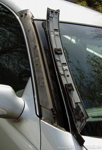

Schönen guten Abend,
da fahr ich eben schön mit meinem frisch gewaschenen CLK über die Autobahn und hör auf einmal ein merkwürdiges Geräusch (Rappeln) aus dem Dachbereich.
Hab dann auf dem nächsten Parkplatz nen Stop gemacht und nachgeschaut was das sein könnte.
Bei mir hat sich die A-Säule im oberen Bereich irgendwie von der Halterung gelöst und steht jetzt ein Stück ab. Ich wollte sie auf gut Glück wieder festdrücken, aber das ging leider nicht.
Wie bekomm ich die ganz ab um sie dann anschließend wieder ordentlich fest zu machen? Soweit ich sehen kann, sind bislang keine Halterungen gebrochen.
Hab sie jetzt erstmal mit Klebeband fixiert und alle Spalte ordentlich abgeklebt, nicht das da Wasser rein kommt. So kann ich ja sicherlich morgen vorerst auf die Arbeit fahren, regnen solls eigentlich nicht...?!
Auf dem Bild an der Stelle des Pfeils (Übergang) ist es losgegangen.

Hab dir mal die Anleitung dafür hochgeladen.

Hallo :)
ich hab nun nach der Anleitung die Verkleidung der A-Säule abbekommen. War etwas mühsam, da ich nicht wußte, was wie fest gemacht ist. Ich war erst zu vorsichtig und nix passierte. Dann mit einem heftigen Druck aus Richtung Frontscheibe nach oben gezogen - natürlich vorher Schraube entfernt und das Kunststoffteil nach oben geschoben - und dann ging es ganz einfach. Die Verkleidung ist übrigends sehr stabil - man verbiegt da so schnell nix...
Falls mal jemand da dran muß... ich hab mal ein Foto gemacht... ich denke, wenn man weiß, wo es eventuell klemmt, ist es sicher einfacher. ;)
Falls die Gummidichtung entfernt werden muss, um eventuell den Kantenrost zu beseitigen, empfehle ich Silikonöl für die Dichtung. Sie ist dann nachher leichter wieder einzubauen.
Nette Grüße und nochmal Danke für die Anleitung !
Nachtrag: Achtet auf die beiden kleinen Gummiauflagen unten, wo die Verkleidung auf dem Kotfügel aufliegt. Die sind wichtig ! Sonst schabt die Verkleidung auf dem Blech und der nächste Rost ist vorprogrammiert. Zwei kleine Stücke eines Fahrradschlauches sind übringends genau so dick wie die ursprünglichen Gummiauflagen... ;)
