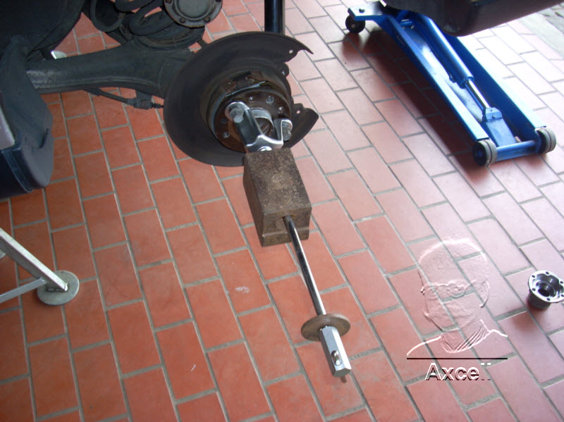

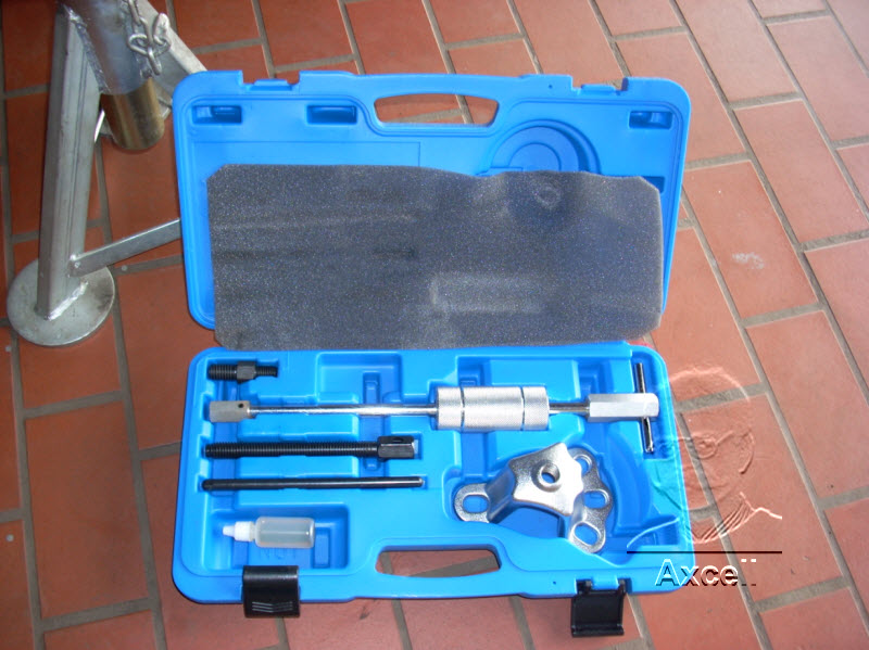

In Ergänzung zu meiner o.g. ominösen Schraube habe ich rausgefunden, wie das gehen soll. Ich werde mir dieses Werkzeug besorgen.
Falls hier noch mal ein unwissender (wie ich) rumstolpert, es gibt auch noch eine andere Ausführung dieses Abziehers, der statt der Schraube einen Gleithammer hat. Bei der Wahl des richtigen Modells ist auf den Lochkreis der Felgen zu achten, im Falle Golf IV: 5 Loch, Durchmesser 100mm.
Das Bild ist von OSA, Art-Nr. 1126.
Osa-1126
Original geschrieben von alex771225
... es gibt auch noch eine andere Ausführung dieses Abziehers, der statt der Schraube einen Gleithammer hat. ...
Ausführung mit Gleithammer
Zum Abziehen der Radnabe beim Radlagerwechsel bedurfte es aber eines ordentlichen Gewichtes. :eek:
Gruß Axcell
