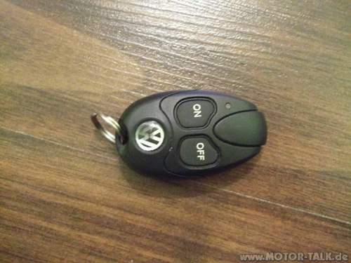

Hallo zusammen!
Nachdem ich hier alle Threads zum Thema Standheizung durchgelesen habe und auch meinen Verkäufer dazu befragt habe, bin ich immer noch nicht schlauer. Vor der Bestellung möchte ich gerne wissen, was ich denn da wirklich kaufe. Es geht um die ab Werk konfigurierbare Standheizung beim TDI-Tiguan, also nich um eine Nachrüstung.
Die einen sagen, sie läuft rein elektrisch über den Zuheizer, die anderen sagen, nur die Lüftung läuft elektrisch und die eigentliche Heizung verbrennt Diesel. Was stimmt denn nun? Auch habe ich Aussagen gelesen wie: "Braucht einen halben Liter pro 100 Kilometer". Das kann ich gar nicht nachvollziehen, da die Standheizung während der Fahrt ja nicht läuft. Z.B. einen Liter pro Stunde Heizzeit würde ich verstehen, aber solche Angaben habe ich nicht gefunden. Ein permanenter Mehrverbrauch auch im Sommer, wenn Die Standheizung nicht genutzt wird, wäre für mich jedenfalls ein No-Go.
Da hier aber einige die Standheizung haben und z.Zt. ja auch Standheizungswetter ist, kann mir doch bestimmt jamand von seinen Erfahrungen berichten. Braucht die Standheizung nun Strom oder Diesel oder beides und wie viel davon?
Vielen dank schon einmal für eure Antworten.

Moin,
meine Standheizung läuft mit Diesel und verbraucht natürlich auch Strom fürs Gebläse und für die Dieselpumpe.
Unter einer bestimmten Temperatur wikt sie nach dem Starten des Motors als Zusatzheizer und verbrennt dabei Diesel. Wenn der Motor warm ist wird die Heizung automatisch ausgeschaltet. Im Sommer ist die Zusatzheizungsfunktion natürlich ausgeschaltet.
So hab ich das bisher beobachtet.
Thorsten
Ja, so ist es. Die Mehrverbrauchsangabe kommt natürlich drauf an, wie oft du sie auch benutzt und dann rechnest du den Verbrauch ja nach Kilometer aus und der Kraftstoff, der von der Heizung genutzt wird, der fehlt ja ebenso im Tank! Im Sommer hast du daher natürlich keinen Mehrverbrauch, außer höchstens durch die 3-4 Kilo Mehrgewicht:D
Im Sommer kann man sie als Standlüftung benutzen, dann bleibt die Heizung aus und zur eingespeicherten Zeit oder per FFB aktivierten Zeit, schaltet sich das Fahrzeuggebläse ein.
Standardmäßig ist nur ein rein elektrischer Zuheizer verbaut, welcher aber nicht zur Standheizung umfunktioniert werden kann.

dass meiste ist ja bereits gesagt.
Die SH verbraucht ca. 0,3- 0,5L Diesel je Betriebsstunde. Was bei mir auf 100KM ca. 1 Liter Mehrverbrauch ausmacht.
Da auch bei Betrieb (ohne das der Motor läuft) Strom benötigt wird, ist die Belastung der Batterie zu beachten. Kommt natürlich darauf an, ob man die100 KM mit einer Fahrt, oder mehrmals einschalten muss.
Die Fahrzeit sollte dann auch in etwa der Laufzeit der SH entsprechen.
Die Einstellung der Temperatur sollte auf HI stehen und Automatik, jedoch nicht die Klimaautomatik zuschalten. Kann dann beim Fahren, wenn notwendig, gemacht werden.
Schnee-und Eisfrei wird das FZ nat. nicht ganz, jedoch sind alle Scheiben überwiegend frei und bedürfen nur
noch einer kleinen Restreinigung, die leicht zu bewerkstelligen ist.
Aber allein der warme Innenraum, beim Einsteigen, ist schon einen Wohltat.
Der Motorkreislauf wird vorab erwärmt, erst danach das FZ. Was bei kurzer Laufzeit der SH (weniger 15 Min.) dann für Scheiben und Innenraum nicht ausreicht.
