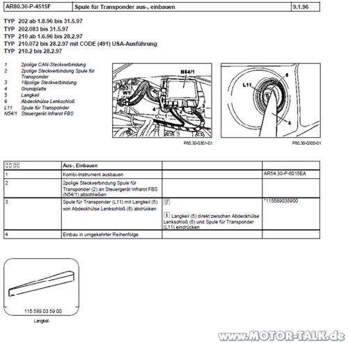

wie kriege ich das Lenkungsschloss aus dem Armaturenbrett raus.
Es geht dabei um das Schloss für den neuen Schlüssel ab 03/97.
Das Armaturenbrett ist schon ausgebaut...
Aber ich krieg das kleine Teil einfach nicht ab.

Hallo Allseits.
Schaut mal hier in den Anhang.

du hast das Armaturenbrett ausgebaut?
Komplett?
na dann sollte das mit dem Zündschoß auch klappen.
Spaß beiseite:
was möchtest du genau und was hast du ausgebaut?

Hallo Allseits.
Transponderspule-ausbauen
am 6. Juli 2012 um 17:28
Danke Austriabenz!!! Hab auch den Danke Button getrückt, die anderen 12 die die datei runtergeladen haben leider nicht....:rolleyes:

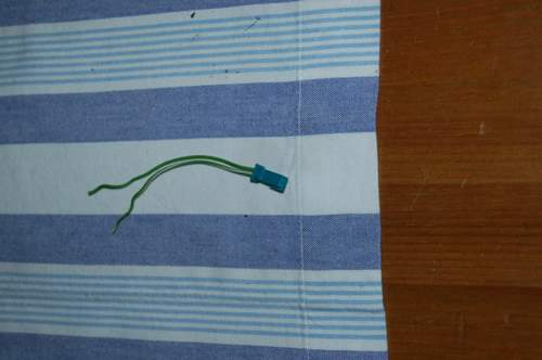

hab beim Zündschlossausbau (elektronisches ZS) leider erst versucht die Stecker abzuziehen und dabei einen Stecker (blauer Kunststoff, 2PINs, gn/ws, gn) abgebrochen.
Hat jemand eine Idee, wofür der Stecker ist und ob man einen einzelnen Stecker nachordern kann? Das Kabel ist noch lang genug.
Das ist Datenbus CAN-C ! Stell Fahrzeugdaten ein dann helfe ich dir.
Meinst du das im Anhang? Kannste haben ;)

habs den Stecker beim Versuch abzuziehen leider abgebrochen. Ist eben sehr eng unterm Armaturenbrett.
Das Kabel sieht so aus wie auf dem Foto von Gudolf.
Der Wagen wurde heute erstmal zum Händler geschleppt und wir haben einen Schlüssel bestellt (war das eigentliche Problem, Antennspule gebrochen). Wenn der Schlüssel da ist widmen wir uns dem Kabel.
Vielleicht hat der Händler so ein Teil noch rumliegen.
Wenn es der CAN-Bus ist, wo führt der denn hin? Verschwindet leider unsichtbar im Kabelbaum...
Hallo Gudolf,
der Wagen steht erstmal beim Händler, mal sehen ob der so ein Kabel liegen hat.
Wenn nicht oder aber utopisch teuer, würde ich gern auf Dein Angebot zurückkommen.
was möchtest Du denn dafür haben?
@db-fuchs: Bin am Schachten und als ich heut am Auto war, hab ich den Stecker kurzerhand entfernt, für den Fall, dass dieser gebraucht wird. Ich hatte den Thread hier vorher gelesen.
Jetzt komm ich da hinter dann verkauf dem das doch die Pins bekommt der eh nicht angeschlagen.
