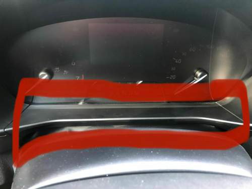

Weiß jemand eventuell wie man die auf dem Bild zu sehende Blende demontiert?
Denn das knistern / knacken was ich gerade an wärmeren Tagen im Bereich Head up Display vermutet habe, kommt vermutlich von der markierte Blende. Denn sobald ich diesen festhalte oder sie nach j rein drücke sobald das Geräusch auftritt, ist das Geräusch weg
Allgemein kommt die Blende an sich schon sehr locker rüber.

Bisschen in den Ledersack rein fassen und einfach nach oben drücken. Könnte etwas Kraft erfordern aber das ist nur geclipst. Knarzt bei mir auch schön....
@kuma476 schrieb am 19. Mai 2020 um 17:46:15 Uhr:
Ist das Teil bei dir auch halb lose und lässt sich ohne Kraft Aufwand ein Stückchen hochheben auf der linken Seite ?
Yep. Rechts sitzt dafür richtig fest.

I think he wasn't talking about this one but the small plastic trim in the instrument panel, which you just pull off to the top.
The part you indicated is probably one of the very few plastic parts in this car that actually does not produce any disturbing noise :-)
@kuma476 schrieb am 20. Mai 2020 um 22:09:45 Uhr:
It is a one-piece trim. There is no specific instructions, how to remove that part of it.
