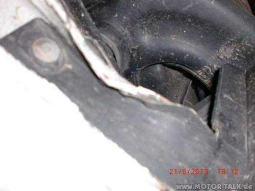

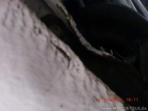

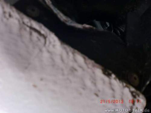

Beiliegend 3 Bilder. Zugegeben die sind nicht gut und stehen auf dem Kopf. Wollte bei dem Regenwetter nicht weiter rumkriechen. Es wird jedoch ein Eindruck des Schadens vermittelt.
Der Falz ist gerissen. Sehe 2 Möglichkeiten:
Lack ausbessern, Falz mit Karosseriedichtmasse versiegeln, Schweller drüber, wie schon besprochen.
Delle rausziehen, schleifen, aufzinnen, spachteln, Steinschlagschutz erneuern, lackieren.
Was meint ihr ?

am 22. Mai 2013 um 13:41
Auf den Bildern ist nicht wirklich gut etwas zu erkennen!
Vor allem: Wo genau ist da Madame? :)
Nee, aber mal im Ernst:
Wenn es dort Anlass für Rost oder Anlass zur Sorge für Rost gibt, muss ja ohnehin etwas gemacht werden, und sei es nur Zinkspray und Unterbodenwachs drüber.
Nur so eine Schwellerverbreiterung vom GTI etc. darunter nageln ist nicht unbedingt der Weisheit letzter Schluss!
Muss Madame den Schaden eben abarbeiten..., shit happens, auch mir!
