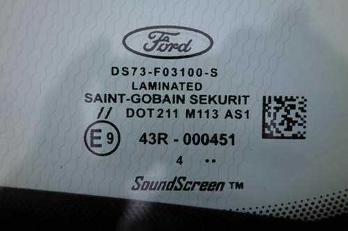

Mein FFH sagt, laut seinen Daten habe ich die Solar-Reflect-Frontscheibe, auch wenn diese im Gegensatz zum Panoramadach nicht bläulich schimmert. Er hat im Ersatzteilkatalog die Nummer der Solar-Reflect-Frontscheibe rausgesucht. Auf meiner Frontscheibe steht die selbe Nummer. Ich habe mal ein Foto gemacht.

Was passiert denn, wenn Du den QR-Code scannnst? Kommen da evtl. auch Detailinfos?
Der QR-Code beinhaltet lediglich den Code, der in der Zeile unter dem Ford-Logo steht.

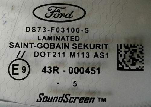

Danke für das Foto. Auf meiner Scheibe mit SolarReflect steht das gleiche wie bei dir im Scheibenstempel, siehe Foto. Es unterscheidet sich lediglich im Datum. Es scheint, dass man die SolarReflect-Scheiben am Buchstaben -S am Ende der obersten Nummer erkennen kann. DS73-F03100-S. Alle normalen Scheiben hatten ein -D am Ende stehen. Einmal habe ich eine Scheibe mit einer Doppelbuchstabenkombination am Ende der Nummer gesehen, habe aber vergessen welche Buchstaben und ich weiß auch nicht welche Scheibe das gewesen sein könnte. Ansonsten habe ich nur die Buchstaben D und S gesehen.
Mein Kollege fährt die normale Frontscheibe auf der ein -D steht. Ich habe meinen Mondeo mit dem -S daneben gestellt und im Sonnenlicht den Farbeindruck verglichen. Mir fällt farblich kein Unterschied auf - da schimmert keine der beiden Scheiben blauer oder grüner. Wahrscheinlich erkennt man die SolarReflect-Scheibe ausschließlich am Buchstaben am Ende der DS73-Nummer.
