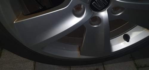

Hallo Forum, gibt's es ein Mittel oder einen Weg die gelben Bremsstaubflecken auf den silbernen Felgen zu entfernen oder ist da jeder Kampf zwecklos ?

Also mit der Hand und herkömmlichen Felgenreinigern hab ich keinerlei Besserung erzielt.

Vielleicht würden uns ein paar Bilder weiterhelfen.

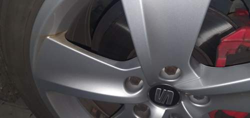

Sorry für die späte Antwort. Hänge mal ein Bild an. Im Allgemeinen pfelge ich das Auto auch die Felgen, also verhältnismäßig. Aber in den Ecken der Speichen hat sich der gelbe Belag nun schon deutlich abgesetzt. Jedes Mal wenn ich das Auto wasche stört mich der Anblick.

Gibt von Sonax (?) ein Reinigungsset für Extremfälle, ist in einer grünen Verpackung. Melde dich bitte kurz, wenn du es nicht finden kannst, dann schau ich in meinem Giftschrank nach.

Ich habe sowas eigentlich immer mit nem harten Handpolierpad und ner ordentlichen Cut-Politur (z.b. Menzerna HC400) gut entfernen können. Ist halt etwas anstrengend und nicht in 5 Minuten gemacht...
