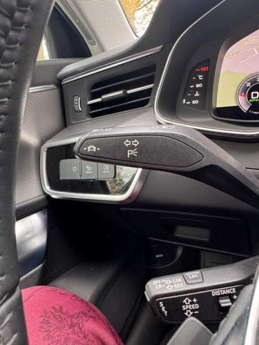

Haben wir die gleiche Ausstattung? Oder ist bei dir noch was anderes?
@felixfischer schrieb am 4. November 2024 um 14:07:52 Uhr:
Auch bei deinen 2020er nicht? Hast du vielleicht ein Foto? Meinst du die beiden grünen Pfeile links und rechts neben dem Auto
Ich habe nur einen A6 und der ist BJ 2022

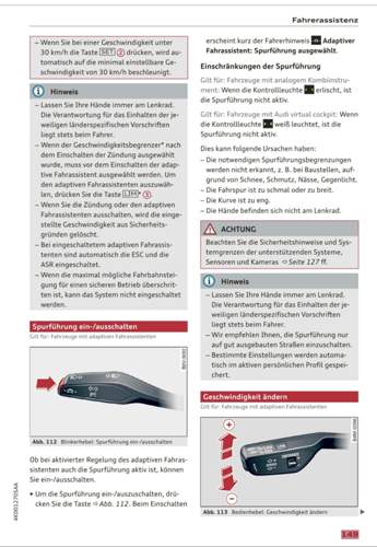

Einfach in der Betriebsanleitung an folgender Stelle schauen:
Unterstützende Systeme > Fahrerassistenz > Adaptiver Fahrassistent > Spurführung ein-/ausschalten
Da ist auch ein Bild vom Virtual Cockpit inkl. aller Erklärungen. Es sind 2 Dreiecke direkt an der Fahrbahnmarkierung.
Weiterhin musst du auch die Spurführung in den Einstellungen des Adaptiven Fahrassistenten aktiviert haben, siehe
Unterstützende Systeme > Fahrerassistenz > Adaptiver Fahrassistent > Adaptiven Fahrassistenten einstellen

Vielen Dank für den Hinweis. Mir fehlen die Dreiecke.
Ich muss mal morgen in den Einstellungen schauen
