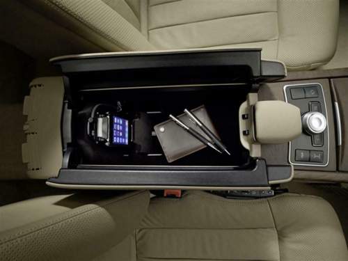

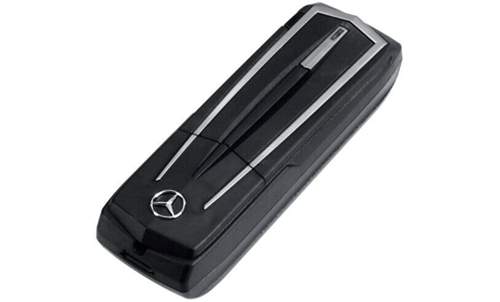

ich habe die Komforttelefonie in meinem S212 verbaut. Wie funktioniert die konkret? Ich habe etwas vom Mercedes-Benz Telefonmodul mit Bluetooth® SAP Version 3 gelesen? Wird dieses Teil auf den Stecker in der Mittelkonsole gesteckt und kann ich dort direkt eine SIM Karte einlegen und brauche somit kein Handy mehr?
Wen das so ist, kann ich dann trotzdem ein weiteres Gerät über Bluetooth mit dem Command zum Audiostreaming verbinden?
Danke für Eure Antworten...

Die Komfort Telefonie (Code 386) ist die universelle Schnittstelle für verschiedene Mobiltelefon Aufnahmeschalen oder ein SAP Telefonmodul. Die Aufnahmeschalen werden wie auch das Telefonmodul auf die Komfort Telefonie Schnittstelle gesteckt.
Das SAP-Telefonmodul hat zwei Betriebsmodi:
  • SAP-Bluetoothbetrieb
  • SIM-Kartenbetrieb
Im Bluetoothbetrieb werden die Daten der SIM-Karte vom verbundenen SAP-Profil fähigen Mobiltelefon übernommen und das Mobiltelefon in den Standby-Modus versetzt, d.h. das Funkmodul vom Mobiltelefon wird deaktiviert. Damit ist beim Mobiltelefon auch keine Internetverbindung mehr vorhanden, also kein WhatsApp, Facebook, Twitter und Co.. :eek:
Im SIM-Kartenbetrieb funktioniert das Modul vollkommen eigenständig, indem eine SIM-Karte (z.B. MultiSIM) direkt in das Gehäuse eingelegt wird. Nach dem Einsetzen einer SIM-Karte in das Telefonmodul ist eine Bluetooth Verbindung mit einem Mobiltelefon nicht mehr möglich. In diesem Modus sind aber alle Funktionen des Mobiltelefons voll nutzbar, da es nicht mit dem Fahrzeug verbunden ist.
In beiden Betriebsmodi wird die Fahrzeugaußenantenne genutzt. Im SIM-Kartenbetrieb funkt natürlich parallel das Mobiltelefon über die eigene Antenne aus dem Fahrzeuginnenraum.

Ja du brauchst kein Handy mehr zum telefonieren.
Ja du kannst weiterhin Bluetooth nutzen.
Dein Handyempfang ist durch die externe Antenne auch besser. Ich möchte es nicht mehr missen.

Das SAP V4 habe ich für rund 50€ in der Bucht erstanden.

Version 1 (so nutze ich es): Mein Handy ist mit dem SAP Modul gekoppelt. D.h. das Fahrzeug übernimmt die Daten von meiner Handy SIM Karte, womit ich dann über das Auto telefonieren und die Online Funktionen nutzen kann (Datennutzung kann man ein-/ausschalten, ebenso wie Roaming). Mein Handy selbst kann ich währenddessen weder für Daten, noch für Telefonieren nutzen, also auch kein Whatsapp, Google Maps online, etc. Ebenso, und das ist auch ganz wichtig, kann ich das Handy auch nicht mehr für Musik streamen verwenden. Jedoch kann ich ein zweites Gerät für Audio koppeln.
Variante 2: eine SIM Karte (Multi SIM oder separater Vertrag) direkt ins Modul einlegen. Kann dann für Telefonieren und Daten genutzt werden. Telefonbuch sollte aber zumindest einmal vom Handy dauerhaft auf's COMAND übertragen werden, sonst ist es logischerweise leer. Da das Handy selbst unangetastet bleibt, kann ich es ja für Audio Verbindung weiter nutzen.
