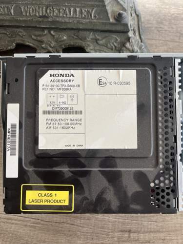

Der AUX-Port des Honda Jazzs meiner Mutter ist defekt.
Nun möchte ich diesen ersetzen.
Weiß jemand wie ich dieses exakte Teil im Internet finde?
Ich habe alles durchsucht und finde nur ähnliche, aber nicht passende Ersatzteile.
(Mir ist klar, das es sich um einen 3,5mm Klinkenanschluss handelt, ich benötige aber den exakt selben als Ersatzteil)
Vielen Dank!

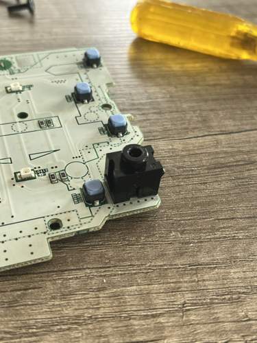

Leider ist ein Auxstecker (Male) drin abgebrochen.
So tief, das weder eine Pinzette, Heißkleber, Sekundenkleber, Schraube, ... diesen herausbekommt.
(Danke für deine Mühe!)
Vielleicht kann man die Buchse auslöten und den Stummel von hinten rausdrücken.
Die Buchse hat wohl auch noch Schaltkontakte, in der Bauform sehr ungewöhnlich.
Ev. ist das Gehäuse nur seitlich an den Laschen verrastet und man kann es mit Geduld und Stecknadeln öffnen (entrasten). Kann aber sein, dass dabei das Innenleben dann unwiederbringlich auseinanderfliegt.
Alternativ, gebrauchtes baugleiches Radio besorgen und zerlegen.

@stgtLucas04
Aber das Gehäuse lässt sich doch öffnen.
Das sollte kein Problem sein, das abgebrochene Stück heraus zu bekommen.
Und Sekundenkleber war keine gute Idee.
Auseinanderfallen wird da nichts, wenn das Gehäuse geöffnet ist.
Da sind nur Federzungen im Gehäuse die den Kontakt herstellen.
Auf alle Fälle auslöten, dann bist schon mal einen Schritt, wenn der Sekundenkleber nicht alles schon versaut hat.
Das Kernproblem wird sein, dass es Bauteile dieser Art in baffzich verschiedenen Bauformen gibt, von denen im Zweifel nur eine einzige genau an diese Stelle passt. Die meisten Platinen-Buchsen dieser Art haben den Eingang z.B. parallel zur Leiterplatten-Fläche, nicht wie dieser hier senkrecht. Und der separate "Stecker steckt" Kontakt, der hier vermutlich vorliegt, ist stark aus der Mode gekommen. Heutzutage erkennt das die Elektronik in der Regel selbst --- im gleichen Zuge, in dem die Unterscheidung zwischen Mikrofon- und Kopfhörer-Klinke an Laptops entfallen ist.
Und mit richtig Pech ist das eine Sonderbauform, die Honda oder deren Zulieferer eigens für dieses Projekt bei einem einschlägigen Hersteller für elektrische Bauteile beauftragt haben, die aber, z.B. mangels vermutetem Interesse, nie in den allgemeinen Handel gelangt ist. Dann findest du das nirgends, oder nur zum Selbst-Auslöten im Schrott.

Man kann ja eine 3,5 mm Buchse im Gehäuse verschrauben, mit Kabeln herausführen und mit Pfostenstecker auf der Platine verbinden.
Das wäre meine Lösung, weil es keine andere gibt.
Es sei denn der TE kann das Gehäuse öffnen und das abgebrochene Stück herausholen.

Kannst du mal Bilder einstellen, die die Buchse von oben zeigen, dass man sieht, wie der Stecker abgebrochen ist? Falls der steckengebliebene Teil innen hohl ist, könnte man z. B. mit 2 Nadeln, deren Spitze man vorne umbiegt, das Teil zu fassen bekommen. Das geht aber nur mit "weichen" Nadeln, wie sie oft bei Hemdenverpackungen eingesetzt werden. Normale Nähnadeln brechen ab, da sie aus anderem/gehärtetem Material bestehen.
Alternativ wäre die einfachste Lösung, die Buchse auzulöten und dann zentral eine kleine Bohrung (1 bis 1,5 mm) von unten ins Plastigehäuse zu machen und dann mittels einem passenden, stabilen Stift den Steckerrest auszutreiben. Dafür kann man sehr gut z. B. starren Edelstahldraht/Federdraht nehmen.
electroman
Ich hab mal ein bisschen recherchiert: Die chinesische Firma "Homyet" bietet uA. die 3,5mm Buchse mit der Modellnummer HY-333 an (siehe uA. hier: https://www.globalsources.com/.../Phone-Jack-Connector-1186908236p.htm), der sowohl vom groben Äußeren passt als auch zumindest von der Anordnung der Anschlüsse, wobei es eine Variante mit 5 Pins und eine mit 6 Pins zu geben scheint.
Das ist die gute Nachricht. Die schlechte Nachricht ist, dass alle Shops, die ich gefunden habe, direkt aus CHhina verkaufen mit einer Mindestbestellmenge zwischen 1000 und 3000 Stück.
