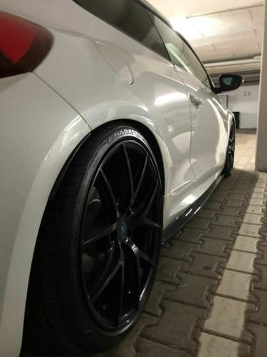

Themenstarteram 22. März 2021 um 10:30
Ich hab 225er reifen auf 19 Zoll Felgen und hab nie das Problem mit durchdrehenden Rädern bei 350Nm Max. Drehmoment.
Sehen die Reifen bei dir auch so "gezogen"aus? Bei mir ist es quasi etwas trapezförmig und die Felge ragt etwas über den Reifen herraus.
Hab ein Bild davon angehängt. Es hängt von der Felgenbreite ab, meine Felgen sind 8 Zoll breit. Bei 8.5x19 wird der Reifen natürlich auf eine breitere Fläche gestreckt.
@Dominik_96 schrieb am 22. März 2021 um 11:52:58 Uhr:
Sieht aber schon mega aus! :)
Fahre auch eine 8x19, also relativ schmal für ne 19 Zoll Felge, aber auf 235 Pellen, das zieht sich leider nicht so schön.
Edit: das sieht ja durch den Weitwinkel aus als würde ich auf einem Ei fahren :D
