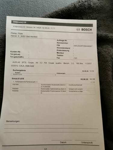

Hallo liebe Community. Nach einer gut eineinhalb Jahr langen Odyssee stehe ich kurz vor einem Termin mit einem Gutachter der DEKRA der mir hoffentlich das bestätigt was ich schon lange weiß. Nach ca. 7 Wochen nach dem ich die Steuerkette an meinem Kfz wechseln ließ ging die Motorkontrollleuchte an. Bis dahin lief das Kfz gut. Aber ab diesem Zeitpunkt hatte das Auto bis ca 4000/u/min das Problem das es nicht mehr richtig zieht. Dieses verschlimmert sich mit der Zeit natürlich. Nach den 4000/u/min wurde 5000/u/min bis heute egal welche Drehzahlen. Zudem wurde das Tickern auf Bank 1 meines V6 immer lauter. Ursprung des Problems war das eine meiner 3 Steuerketten um 1 Zahn falsch verbaut wurde und ich mit anraten der Werkstatt insgesamt 3 Monate rum gefahren bin bis die Einsicht, das was nicht stimmt, auch bei denen angekommen war. Was natürlich viel zu spät war. Ergebnis Nockenwellenlager hat zu viel Spiel, welches mein KFZ vorher nicht hatte!. Die Werkstatt weißt jede Schuld von sich obwohl ich vor allem einen Kompletten Service gemacht habe (war alles o.k) und Audi für den Falle eines Steuerkettenwechsels auch eine Checkliste die einzuhalten ist, vorgibt. Da war auch alles o.k. Einsicht bei der Werkstatt gleich Null. Nach gut 5500€ die gezahlt habe und die Nerven die es mich gekostet hat, hoffe ich jetzt auf ein Happy End. Deshalb : wie gut sind meine Chancen dafür?. Da ich mit dem Gutachter selbst nicht reden darf (wegen möglicher Befangenheit) habe ich jetzt die Sorge das ohne meine Infos nicht alles ersichtlich ist. Habe bewusst versucht mich kurz zu halten. Falls inhaltlich was wichtiges fehlt weißt mich gerne drauf hin. Im Anhang das Bild was beim auslesen des Fehlerspeichers raus kam. Mfg

@DaBr0013 vielen Dank. Direkt nach dem ich mein KFZ. habe auslesen lassen habe ich mich mit der Werkstatt in Verbindung gesetzt. Diese meinte Fehler löschen und warten ob er wieder kommt. Da ich mit den "neuen" Fahreigenschaften nicht einverstanden war so lange zu warten sagten die mir das man sich da absolut sicher sein muss da ich sonst die Abholung meines Kfz selbst zahlen müsse wenn der Ursprung ein anderer ist.

@RalleRS2 war keine Vertragswerkstt nur eine mir empfohlene Fachwerkstatt von Autobutler. Im Zuge des Garantie Anspruchs war mein Auto 2x für 6 Wochen weg. Beim 1x sind die verstellen Steuerzeiten die sich laut Werkstatt nach jeder Probefahrt wieder verstellten und 2 Einlassventile repariert worden. Da die Herren der Meinung waren keine Motorspülung zu machen hatten Reste der Urspungsgleitschiene sich unter der Nockenwelle bis zu den Einlassventilen vor gearbeitet und 2 zerstöre! Nach 6 Wochen sollte ich mein Fahrzeug dann wieder bekommen. Doch es fuhr genau so wie ich es abgegeben hatte. Dann folgte der jämmerliche 2. Versuch bei dem Öldruck, Kompression und Zylinder Laufbahn geprüft wurden. Alles I. O. Vermutung der Werkstatt jetzt Nockenwellenlager Kostenvoranschlag 4200 €. (zum Verständnis Nockenwellenversteller wurden beim Ketten wechsel mit getauscht) das heißt das einzige was eventuell kaputt sein soll ist das wo die dran rum gefummelt haben. Zu den im 1. Reparatur versuch unternommen Reparaturen konnte man sich mittlerweile nicht mehr erinnern (diese hab ich als leider nicht zulässigen Tonmitschnitt) . Natürlich bin ich zum Anwalt da ich mit meinem Latein am Ende bin. Da das Gericht leider zu Coronazeiten noch langsamer arbeitet bin ich erst vor kurzem mit einem Gutachter der DEKRA verkuppelt worden.

@Tobias1001 habe mir ne 2. Meinung eingeholt bei Pitstop. Diese meinten das das Auto zurück muss in die Werkstatt da ich Probleme mit der Steuerkette habe welche sich dann auch bewahrheiten. Was hätte ich noch tun sollen? Die wollten das ich warte und weiter fahre obwohl ich ihnen gesagt habe das ich das nicht für eine gute Idee halte wie das Auto jetzt fährt und was Pitstop ausgelesen hat. Deren Antwort war solange ich nicht höre wie Metall auf Metall schlägt brauch ich mir keine Gedanken machen. Ich bin kein Fachmann und dadurch das ich versucht habe es kurz zu halten habe ich vielleicht den falschen Eindruck erweckt. Ich lass mich gerne eines besseren belehren. Fakt ist meine Kfz hat jedes Jahr bis auf einmal nen Service bekommen. Und vor der Reparatur hat das Auto ohne Probleme beschleunigt. Alter hin oder her. Dann sag mir bitte wo es her kommt ich jedenfalls weiß es nicht. Ich kenne nur die Fakten
