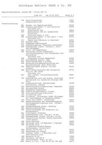

Ich mache euch den Voranschlag zum nachschauen mal rein
Danke nochmals
Kv-2
Kv-3
Kv-4
+2
Danke für deine Rückmeldung. Hier hat man aus dem Vollen geschöpft:
Stundenverrechnungssatz 146€ + MwSt., De- und Montage von unzähligen Anbauteilen, Farbtonangleichung an den angrenzenden Bauteilen Kotflügel und hinterer Tür, Verbringungskosten, 17% Ersatzteilpreisaufschlag um mal ein paar Beispiele zu nennen.
Fiktive Abrechnung ist natürlich möglich, man muss hier allerdings mit möglicherweise deutlichen Abzügen bzw. sogar Streichen der genannten Positionen rechnen.

@CAHA_B8
danke dir für deine schnelle Rückmeldung.
Mir wurde gesagt das man eine neue Türe benötigt und aus diesem Grund muss man angeblich die anderen Teile also Türe H L und Kotflügel lackieren da man bei Lackierung einen extremen Unterschied der Farbe sieht (Stoß auf Stoß)
Mit dem Aufpreis an Ersatzteile habe ich mich informierrt diese wird natürlich nicht abgerechnet was natürlich selbstverständlich ist.
Was bedeutet Verbringungskosten? bin leider kein Mechaniker
Also denke ich nach deinen Angaben sollte es besser sein ein Profi einzuschalten welcher sich um einiges besser auskennt als eine normale Person.
Ich habe auf oft gelesen, dass eine Farbtonangleichung von der Kasko nicht übernommen wird zum Beispiel bei meiner Vollkasko (wobei meine Versicherung eine Deckungszusage bis 3300 schon gegeben hat) dies war bevor der Verursacher ermittelt werden konnte. Wie sieht das bei einem Fremdverschulden aus?
