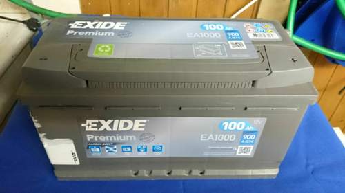

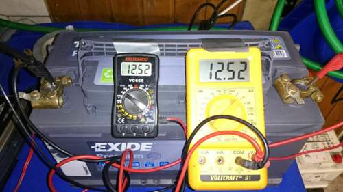

Wollte mich noch mal zurückmelden!
Neue Batterie Exide 100Ah ist bereits seit einer Woche eingebaut.
Batterielieferzeit: 1 Tag
Batteriespannung bei Anlieferung: 12,52 Volt

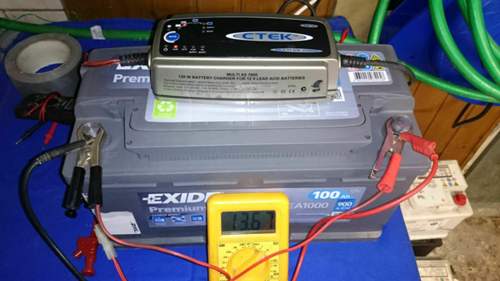

Vor dem Einbau habe ich gehört, dass die Batterie auf ein Maximum geladen sein muss, weil sonst die Bordelektronik nur auf die Einbauspannung auflädt.
Also habe ich die neue Batterie mit meinem CTEK Ladegerät aufgeladen.
CTEK-Anfangslade-Spannung: 13,67 Volt, welche stetig stieg bis auf 14,4 Volt
Batteriespannung nach Aufladung: 12,85 Volt
Ladedauer: über Nacht (ca. 14 Stunden)
Der Einbau verlief, wie zu erwarten bei dieser Kälte katastrophal und anstrengend. Sitz lösen, aber Airbag-Kabel vom Sitz noch nicht trennen. Zuerst die Batterie abklemmen und auch der 2. Notstrom-Akku für das Getriebe. Erst dann die Stecker vom Sitz trennen. Sitz auf der Rückbank fixiert. Stromkabel für den Einbau zur Seite fixiert (Klebeband / Panzertape ist praktisch). Dann noch den Entlüftungschlauch an die Batterie anschließen (linke Seite). Nach dem Hineinwuchten der Batterie zuerst den Sitz anklemmen (Stecker) und erst dann die Batterien mit dem Fahrzeug verbinden! Die Pole habe ich erst nach dem Anschluss der Klemmen mit Batteriepolfett eingeschmiert. Nur unten am Polgehäuse habe ich etwas im voraus verteilt, weil man dort später nicht mehr dran kommt.
Die neue Batterie verrichtet bis jetzt gute Arbeit...Auto springt gut an. Bei Vorglühen geht die Spannung kurz auf 10,5 und dann auf 11,6 Volt runter. Beim Starten nur ganz kurz mal auf 9,8 Volt oder ähnlich. Mit der alten Batterie war die Spannung länger auf 9 Volt stehen geblieben.

@ ATZE - Ausführliche Beschreibung und sorgfältige Arbeit - Hut ab!
Deine Spannungsangaben in den verschiedenen Lade,- und Entladesituationen sind alle im grünen Bereich.
Gruß Bertus
