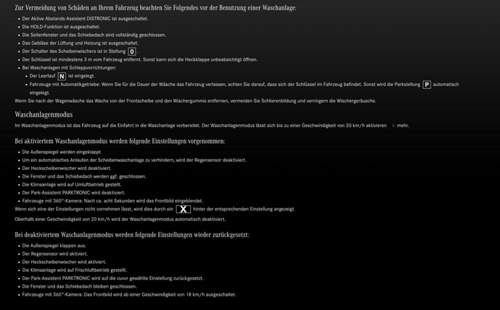

Hier ein Auszug aus der aktuellen Bedienungsanleitung.

@mcc1967 schrieb am 8. Februar 2022 um 10:07:53 Uhr:
Ein bisschen seltsam ist die Anleitung aber schon.
Warum soll ich Gebläse und Heizung ausschalten? Habe ich noch nie gemacht, egal welches Auto.
Und wie soll das mit dem Schlüssel gehen? Wenn ich durch die Waschanlage fahre sitze ich doch im Auto. Soll ich den Schlüssel dann einem Mitarbeiter dort geben und der muss mindestens 3 m Abstand halten? Wieso soll sich überhaupt die Heckklappe öffnen?
Nunja, das mit dem Schlüssel kann ich verstehen. Es steht ja dort, dass sich sonst automatisch die Parkbremse anzieht. Den Schlüssel soll man also in dem entsprechenden Anlagebereich platzieren. Das macht schon Sinn, damit der Wagen nicht ausgeht und die Parkbremse nicht aktiv wird!

@Mario_at_Herne schrieb am 8. Februar 2022 um 13:48:52 Uhr:
Weil die Waschanlagen mit aufbereitetem Wasser arbeiten. Das kann dann schon mal sehr herzhaft stinken. Und möglicherweise werden bei Umluft auch noch Lüftungsklappen geschlossen, damit im ungünstigsten Fall kein Wasser eindringen kann. Stelle ich mir zumindest so vor :-)
