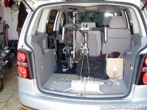

ich fahre z. Zt. noch einen Touran, interessiere mich aber für den neuen Meriva. Ein für mich wichtiges Entscheidungskriterium ist der Radtransport im Innenraum. Ich setze einen selbstgebauten Radträger ein, bei dem ich nur das Vorderrad entfernen muss, das Rad wird dann im Halter aufrecht stehend am Boden geklemmt. Der Lenker zeigt zur Heckklappe.
Es wäre für mich hilfreich zu wissen, wie die lichte Innenraumhöhe im Bereich der umgeklappten Rücksitze bis zum Himmel ist. Dto. das Maß von der Rückseite der ganz zurückgeschobenen Vordersitze bis an das Glas der Heckklappe etwa 70 cm über dem Kofferraumboden.

Danke für dein Angebot und die Info. Es wird wohl darauf hinauslaufen, selber zu messen bzw. das Rad beim Händler reinzustellen bzw. es zu versuchen. Meine Konstruktion ist auf einer Platte aufgebaut. Die Platte selbst kann ausgetauscht werden. Damit bin ich sehr flexibel.:)
Ich fahre auch einen Touran, allerdings 7-Sitzer, also ähnlich wie mit variablen Ladeboden. Kannst Du mal ein Bild von Deinem Träger einstellen, möglichst wenn er im Touran steht?
