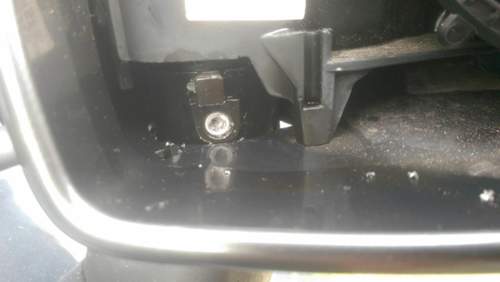

Wie kann ich die Spiegelkappen demontieren und tauschen?
ich hab mir neue Spiegelkappen gekauft, will diese nun am Wochenende gegen die originalen Spiegelkappen tauschen.
Trotz reichlicher Suche hier im Forum habe ich keine genaue Anleitung gefunden. Nur das ich das Spiegelglas ausbauen muss und dieses dabei wohl kaputt gehen wird.
Es soll aber wohl auch ohne Scherben gehen, so solls bei mir auch werden
Also wenn das schon mal jemand gemacht hat, bitte hier posten, oder per PN schicken.
Vielen lieben Dank und a herzliches d`Ehre da Max
Hi!
Hier eine Anleitung von irgendwo/irgendwann aus dem Forum:
1. Das Spiegelglas ganz nach innen und unten verstellen, dass man hinter das Spiegelglas kommt. Dann vorsichtig herausdrücken, aber mit nicht zu viel Gewalt, müsste aber leicht gehen.
2. Dann das Spiegelgehäuse leicht nach außen drehen, so kommt man an eine Innensechskantschraube die den Dreh/Klappmechanismuss fixiert. Vorsicht diese Schraube war bei mir sehr fest und es kann sehr leicht der Innensechskant der Schraube zerstört werden.
3. Dann den ganzen Spiegel nach Außen drehen also nicht anklappen sondern in die andere Richtung, bis es klackt.
Dann kann man den ganzen Spiegel vom Träger nehmen.
4. Die drei Torx- Schrauben lösen und die Kabelverbindungen vom Blinker und der Spiegelverstellung lösen. Nun kann der Klappmechanismuss/Spiegelverstellung aus dem Spiegelgehäuse nehmen.
5. Die sechs kleinen Torx-Schrauben von der LED-Blinkerleiste lösen, den Blinker leicht herausdrücken.
6. Nun noch das Plaste-Teil an der untere Seite des Spiegels lösen und an den neuen Spiegel befestigen.
7. Den neuen Spiegel in Umgekehrter Reihenfolge zusammenbauen.
8. Beim Aufsetzen des Spiegels auf den Spiegelträgers genauso vorgehen wie beim Demontieren, bloß in entgegengesetzte Richtung wieder mit der Innensechskantschraube fixieren.
9. Spiegelglas wieder einsetzen, noch mal drüber polieren fertig.

Und nicht vergessen, meistens geht das rechte Spiegelglas kaputt

Und dann beim Zusammenbau aufpassen beim Reindrücken des Spiegelglases, dass die Käbelchen von
der Spiegelheizung ( ist auch nicht einfach, sie vom Spiegel abzumachen !!! ) nicht zwischen die Trägerplatte
und die Platte am Spiegelglas kommen.
Dann ists zwar fest, aber bei der 1sten Bodenwelle springts wieder raus !!

Innenseite des Spiegels eindrücken, dann auf der Aussenseite ( von der Scheibe weg ) den Finger
hinters Glas stecken und ziehen ! Klack !!!
Endweder ist es ausgeklinkt oder zerbrochen !!

Shine,
So schauts von Hinten aus !
Die Häckchen sind manchmal echt wiederspänstig
