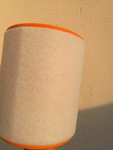

Wie kann man den Luftfilter tauschen ?
kann mir jemand sagen wie ich beim 3.0 TDI 245 PS den Luftfilter wechseln kann???
Finde im Netz einfach keine Anleitung oder Bilder dazu.
Das hier..:D
![](https://img.motor-talk.de/Jxf5GnTLmpdwkyoF.131.jpg)
![](https://img.motor-talk.de/Jxf5G4nMXV9z102Y.131.jpg)
![](https://img.motor-talk.de/Jxf5Grcbav1ASkET.131.jpg)

Einfach das Wellrohr ab (Bild 4), Zugang zum Filter ausdrehen und Filter rausziehen.

Man dreht einfach an dem Rohr im Uhrzeigersinn, also in die Fahrzeugaußenseite. Dabei löst sich ein Plastikhacken... Dann vorsichtig das Rohr mit dem Luftmengensensor zur Motorseite nach oben positionieren um an den Filterraum zu gelangen...
Dann sieht man den Filter nun - voller Blätter, Dreck und Sand :(

Welches Rohr ist denn gemeint??????
Das hier..:D
Cool, danke, letztes Bild hat mir auch sehr geholfen. Es sind also 158 mm im Außendurchmesser!
