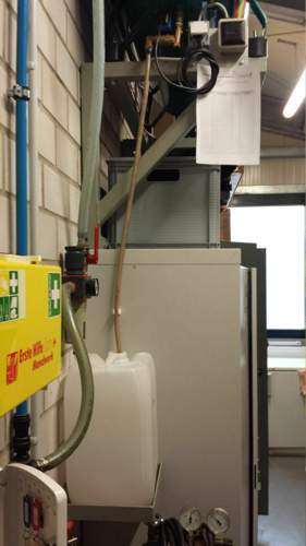

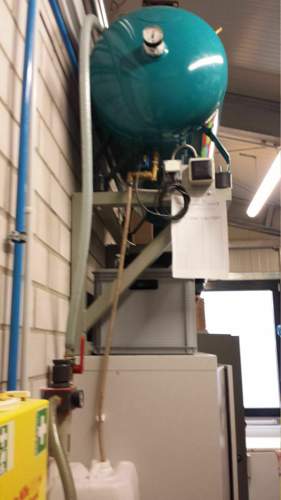

Hallo zusammen
Auf der Arbeit haben wir einen recht großen Kolbenkompressor. Dieser ist einzeln in einer Geräuschdämmungsbox aufgestellt. Außerhalb der Box ist der Drucklufttank. Die beiden sind derzeit über einen Schlauch verbunden und genau das soll sich nun ändern.
Da wir große Probleme mit Kondenswasser haben, war nun die Idee die Verbindung von Tank und Kompressor so zu gestalten, dass möglichst viel Wärme an die Umgebung abgestrahlt werden kann, sodass sich ein großteil des Wassers im Tank sammeln kann. Dieser ist automatisch entwässert.
Erst wollten wir ein Rippenrohr verlegen, aber das ist doch recht platzintensiv und eine gerade Verbindung ist auch nicht wirklich gut um die Luft optimal abzukühlen.
Hat jemand eine Idee was man da verwenden könnte? Der Druck in diesem Bereich beträgt immerhin maximal 12 Bar.

wie wäre es mit Kupferrohr mit Pressfittings sollte das auch ein nicht Profi hinbekommen oder auch Klemmfittings. Rohr mit etwas Gefälle zur Entwässerung verlegen.
Dabei ginge ja wieder nur die direkte Verbindung. Etwas Spiralförmiges wäre mir lieber. Braucht man für Klemmfittings nicht auch diese Spezialzange?
Das ganze wird am Ausgang des Kompressors übrigens ca 60 Grad warm wenn der Kompressor länger läuft.
Habe grade gesehen, dass man ja eventuell etwas mit Hydraulik Edelstahlrohren bauen könnte. Da sind Verbinder, Winkel usw. erhältlich

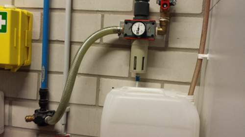

das wird dir alles nix bringen denn das wasser entsteht nicht durch Temperatur sondern durch den prozess der kompremierung. habt ihr am kessel einen automatischen wasserabscheider, also einer der mit 220v in der Steckdose ist? ihr könnt auch noch an jede abgabestelle einen entwässerer/oeler verbauen..
Kupfer oder Edelstahlspirale und diese dann in ne Wassertonne gesteckt.
Achja und wenn du daran noch die Druckluft anschließt wird sie auch noch gekühlt.
@flaschenbeutel
Je Kälter die Luft, desto weniger Wasser kann sie aufnehmen (Grundlagen der Thermodynamik, Stichwort Dampfdiagramm). Wenn ich also die 60 Grad warme Luft aus dem Kompressor auf Raumtemperatur abkühle verliert sie zwangsweise einen Teil Ihres Wassergehalts. Kältetrockner funktionieren nicht anders, wenn auch deutlich effektiver.
Eine automatische Entwässerung (wie im Eröffnungsbeitrag steht) ist am Kessel vorhanden.

Ne kein Spezialwerkzeug nur Klemmfittings und stützhülsen. Würde Cu dem Va vorziehen einfacher zu verarbeiten.
Es gilt zu bedenken, dass wenn ihr die Leitung zwischen Kompressor und Kessel lang und spiralig ausführt, damit natürlich die Kompressionsleistung sinkt.
Man könnte natürlich auch versuchen die Kesselwandung zu kühlen um dort die Kondensation zu fördern. Aber du sagst selbst, dass für eine ordentliche Entwässerung das Geld fehlt. Auch Kühlwasser für die Leitung oder den Kessel ist teuer.
Wie sieht denn euer Druckluftnetz aus? Was hängt da dran an Verbrauchern? Wie ist euer Durchsatz? Ist der kontinuierlich oder habt ihr Spitzen und dann wieder mal nichts?

Wir benötigen die Druckluft hauptsächlich für unsere Lasersinteranlage. Diese hat schon einen sehr ordentlichen Durchsatz. Den genauen Verbrauch müsste ich nachsehen, aber der Kompressor pumpt etwa alle 7 Minuten den 370 Liter Kessel von 7 Bar auf 10,5 bar.
Kupferrohr hätten den Vorteil, dass es die Wärme besser ableitet als VA.
Spricht etwas dagegen die Kupferrohre zu löten?
Bei dem Durchsatz glaube ich nicht, dass die paar Joule die ein Kupferrohr da mehr an den Raum abgibt groß was ändern an deinem Kondeswasseraufkommen.
Wenn Kühlwasser nix kostet könnte man versuchen die Leitung zu kühlen und/oder den Kessel.
Wie sieht denn die Leitung zwischen Kessel und Entnahmestelle aus? Da wird ja auch einiges auskondensieren. Kann man da nicht nochmal an geeigneter Stelle (tiefster Punkt) eine Entwässerung reinflicken?
