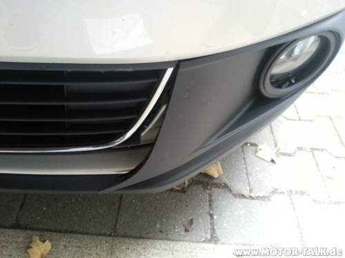

Hallo, wie bekomme ich die Glühlampen gewechselt? Ein Gitter zum Rausnehmen gibt es nicht. Kann mir da jemand weiterhelfen?
3 Antworten
Die Kunstoffblende beim schmalen Steg unterhalb des Kühlergitters aushebeln, dann vorziehen und dabei leicht seitlich wegkippen. Den Nebelscheinwerfer rausschrauben, Lampe wechseln.
Grüße,
Chris

Themenstarteram 11. Oktober 2013 um 14:10
Danke Chris für die schnelle Antwort. :)

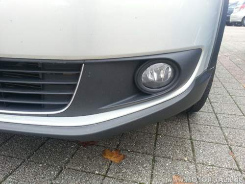

Themenstarteram 12. Oktober 2013 um 12:01
Gin ganz einfach ohne großen Aufwand ab.
