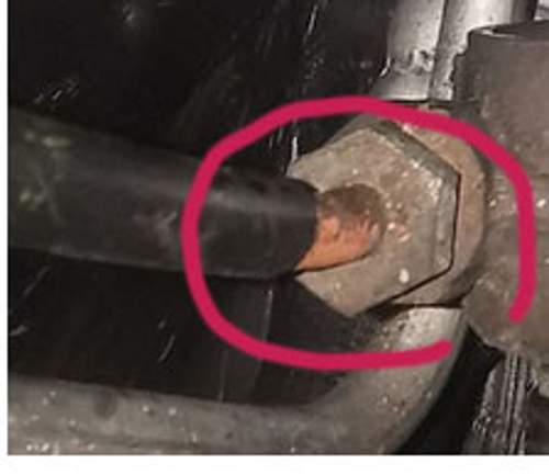

der Verdampfer an meiner Landi Rezo Anlage ist defekt.
Ich habe entsprechend einen neuen bestellt, tue mir aber sehr schwer mit dem Ausbau. Es ist nicht wirklich viel Platz im Motorraum und manches eher schlecht als recht zugänglich.
Ich bin mir leider im unklaren in welche Richtung ich das Magnetventillösen muss und auch etwas unschlüssig bei der Wahl der passenden Schlüssel da alle sehr eng und frickelig ist. Ich habe es mit dem Messchieber ausgemessen.
Ich will auch keine Gewalt anwenden und Sachte zur Sache gehen. Liege ich richtig damit dass ich an der unteren Mutter nach rechts drehen sollte und bei der oberen, grösseren entsprechend einfach gegen halte?

moin was willst du machen?
Das Ventil kann nur bei ausgebautem Verdampfer gelüst werden.
Die "Schraube" mit 22mm-Schlüsseweite ist ein Reduziernippel.
Die andere sitzt fest im Ventil.
Also erst die Gasleitung vom Tank lösen.
Alle Gewinde sind Rechtsgewinde.

Hallo, ah! Verstehe! Danke. Also erst das Gas am Tank abdrehen, dann die Gasleitung vom Ventil lösen - sehe angefügtes Bild? Verdampfel mit Ventil entnehmen und dann am Reduziernippel lösen und den Nippel samt Ventil auf meinen neuen Verdampfer aufschrauben Richtig?

So, ich habe es geschaft. Vielen Dank für den Hinweis mit der Reduzierung. Das habe ich nicht geschnallt und hätte da sonst nur etwas kaputt gemacht.
Beim Verdampfer hab eich jetzt schon gesehen dass / warum mir mein Kühlwasser ständig abhanden kommt!
Bevor ich das alte Magnetventil in den neuen Verdampfer schraube: Gibt es am Magnetventil etwas zu reinigen? Ich vermute nein da es sich einfach um eine Spule handelt?
Gibt es eine Möglichkeit die Funktion des Ventils zu prüfen? Danke!
