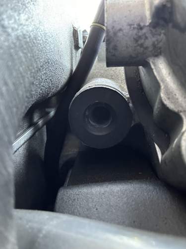

Guten Abend zusammen,
Weiß jemand wie man das Teil auf dem Bild nennt? Mein m112 zieht da anscheinend Falschluft. Es zischt stark und wenn ich da mit Bremsenreiniger drauf gehe ruckelt er kurz und die Drehzahl springt. Motor läuft im Stand auch unrund.
Vielleicht kann mir hier ja jemand weiter helfen.
25 Antworten
Das nennt sich Kappe Anschlussstück Bremsunterdruckleitung, welche beim M112 nicht existiert dank der SBC. Das ist ein Verschluss. Im Inneren gibt es einen Dichtring der mit dem Alter zu Kunststoff sich umwandelt. Teilenummer wäre A 111 997 05 45.

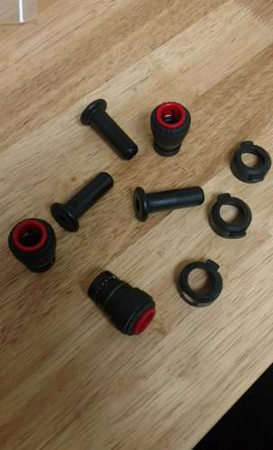

Du kannst nur den Stift rausziehen und dann versuchen die Dichtung zu wechseln. Um das gesamte Teil auszubauen muss die Ansaugbrücke raus und anschließend das Teil von hinten rausgetrieben werden. Das ist nicht vorgesehen. Deshalb gibt es den Körper selbst auch nickt als Ersatzteil. Ich ha. Es beim E55 ausgebaut und gegen einen Gummistopfem vom 210er ersetzt. Damit ist der Spuk ein für alle mal vorbei.
Anbei noch Bilder wie das gesamte Teil aussieht und auch in Einzelteilen so wie es in unserem E55 mit Gummistopfen aussieht. Du siehst auf dem Bild diesen Kranz mit den Zähnen. Die greifen ins Metall und halten es stabil drin.
Anschlusskappe
Stopfen
Zerlegt

Einfach links und rechts drücken und Stift rausziehen.

Nur den Dichtring reicht. Wenn du verstehst was du in meinem Video siehst weißt du warum es dort ggf. Nebenluftprobleme gibt. Ansonsten schreib mir mal eine PM falls du nicht bis April warten willst.

Habe eben mal die alte Dichtung ausgebaut. Die sah auf jeden Fall noch sehr neu aus. Wahrscheinlich wurde die schon mal ausgetauscht. Habe das provisorisch eine andere Dichtung eingebaut aus einem O-Dichtring set. Sah relativ ähnlich aus zu der vorherigen.
Allerdings zieht er da immer noch falschluft. Drehzahl reagiert auch mit Bremsenreiniger. Vermutlich ist der Stopfen undicht, oder ist das auszuschließen?

Habe lediglich den Stift rausgeholt und dann die Kappe runtergesetzt. Innen drinnen war eine schwarze Dichtung. Ich habe versucht den Stopfen leicht rauszuziehen. Der ist jedoch fest drinnen.
Der Motor läuft halt unrund, da er dort falschluft zieht…
Und die ganze ansaugbrücke runterzunehmen, würde ich gerne umgehen.
