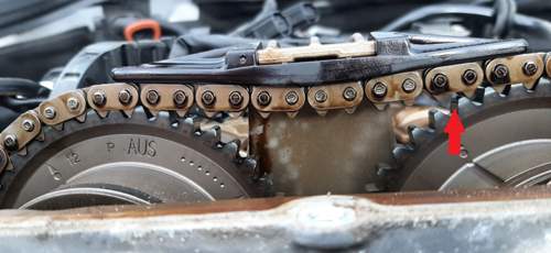

Ich muss die Steuerkette wechseln. Im WIS steht, man soll die obere Gleitschiene (also die ZWISCHEN den Nockenwellenrädern) ausbauen. Die ist bei lockerer Kette zwar recht leicht beweglich, aber wegmachen lässt es sich zumindest mit mittlerer Kraft nicht vom Nockenwellenlagergehäuse (bzw. dem daran angegossenen Ständer). Offensichtlich ist sie irgendwo im Metall eingerastet.
Gibt es da einen Trick, die wegzumachen? Ich bin bei fragilen Plastikteilen immer extravorsichtig (leidvolle Erfahrung mit der eigenen Kraft im Verhältnis zur Materialfestigkeit...). Und neu kaufen will ich sie nach Möglichkeit nicht.

Die kleine Rastnase sieht man aber recht gut in der Mitte der Gleitschiene. Die Nase muss und kann man auch nicht so wirklich drücken. Normal reicht ein bißchen Druck / hebeln mit einem oder zwei passenden Schlitzschraubendreher zu dir hin um das Gleitschiene zu demontieren.
Wenn du so eine große Angst hast etwas zu zerstören versuche an der Kurbelwelle die Kette da oben leicht zu entspannen oder baue einfach wie vorgesehen vorher den Kettenspanner aus.
Edit: Die Gleitschiene und die zwei ausgehärteten seitlichen Übersprungschutze (die meistens trotz vorsichtiger Demontage an den eingesteckten Stiften brechen) solltest du sowieso erneuern.

Die Rastnase kann nicht großartig gedrückt werden. Siehst du aber wenn du die Gleitschiene ausgebaut hast. Das ist eine Nase auf der ausgehärteten Gleitschiene die da in dem Gußstück eingerastet ist.
Du musst fast senkrecht von oben mit einem oder zwei am besten sehr scharf angeschliffenen Schraubendrehern (für den Gripp) sehr nah an dem Gußstück auf das Gleitstück oder besser noch mit zwei kleineren Schlitzschraubendrehern in die beiden Löcher und dann zwischen der Gleitschiene und dem Gußstück drücken und dann den / die Schraubendreher unten zu dir hin abdrücken. Oben muss der / die Griffe der Schraubendreher natürlich zur Windschutzscheibe gedrückt werden.
Ein Spruch dazu: Gewaltig ist des Schlossers Kraft, wenn er am langen Hebel schafft!
Wenn du ein bißchen Kraft in deinen Fingern hast, kannst du diese Gleitschiene normal auch mit deinen Händen rausdrücken.
Da drückt / schlägt sonst die Kette mit einer großen Kraft dagegen. So schnell bricht da nichts ab.
Hier noch ein Screenshot von der Gleitschiene.
Kaufe dir diese bereits beschriebenen Teile wie auch die leicht erneuerbare (in Fahrtrichtung rechte) Spannschiene mit dem kleinen Dichtstopfen neu.

Ah, sehr gut, das macht es klarer, was zu tun ist. Ich dachte, die Raste wäre eher so eine Art Zunge, was meine Befürchtung erklärt, diese abzubrechen.
