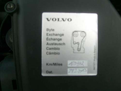

So ähnlich sah das bei meinem V70 MJ 2005 auch aus. Der Zahnriemenwechsel wurde dort vermerkt und zusätzlich noch ein Volvo-Aufkleber über den erfolgten Riemenwechsel im Motorraum angebracht (s. Bild).
Auch andere, nicht bei jedem Service anfallende Wartungsarbeiten haben die Mitarbeiter des Volvo-Servicebetriebs, der mein Vertrauen genoss, im Scheckheft mt entsprechenden Kürzeln vermerkt, wie z.B. ZK nach Zündkerzenwechsel, BF nach Bremsflüssigkeitswechsel und LuFi nach Luftfilterwechsel.
