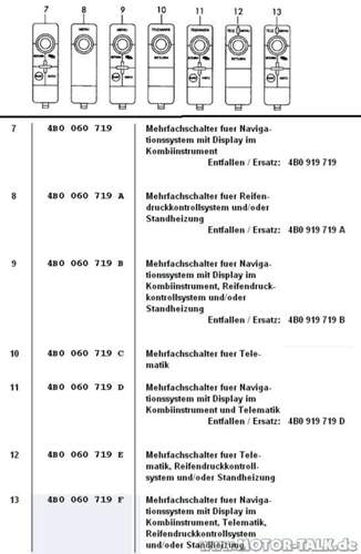

hallo,
wie kann ich noch die Standheizung einschalten,wenn der Menüknopf fürs FIS hinterm handbremshebel nicht mehr will ?
lasst mich mal nicht hängen,
gruss

Hier lässt Dich keiner hängen. Aber ohne Schalter kein Schalten. Logisch oder ?
Ausser Du hast auch eine Funkbedienung. Aber damit wird immer nur die zuletzt gewählte Funktion ( Standlüftung oder Standheizung ) ein- oder ausgeschaltet.
Sicherungen sind in Ordnung. Evtl. mal die Steckanschlüsse vom Schalter in der Mittelkonsole checken.

wechseln, fertig. Dürfte ja nicht die Welt kosten.
Und auf den Drehknopf drauf drücken, ist enter. Wärst nicht der erste, der daneben immer auf das Feld drückt, wo enter drauf steht
Ach so, jemand gleich mal die Teilenummer zur Hand??

Ist hier von dem kleinen Teil zur Bedienung des Navi die Rede? => 4B0 919 719
Für Standheizung noch ein "A" dran hängen, gibts noch bis "F" hinten dran, je nach Kombination aus Standheitung, Navi und Reifendruckkontrolle.

denke eher, der Buchstabe ist die Farbe
Steht nicht so in meiner Quelle Frank.
suche bitte noch mal. Ich denke das ist das fürs Navi.
Weil bei der Einheit, die ich meine, hast du nur die 2 Tasten.
Du hast das raus gesucht
die Schaltereinheit gibts in verschiedenen Ausführungen...
Telematik 4B0 919 719 C
Telematik + Tasten für Navi (klein) 4B0 919 719 D
Telematik + Standheizung oder Reifendurchkontrollsystem 4B0 919 719 E
Telematik + Tasten für Navi (klein) + Standheizung oder Reifendurchkontrollsystem 4B0 919 719 F
Kosten alle das selbe: EUR 46,95
nope - der Buchstabe ist hier ausnahmsweise mal nicht die Farbe
Von den Schaltereinheiten gibts 7 verschiedene - je nach Ausstattung (Navi, Telematik, Reifendruckblablabla, Standheizung - bzw. Kombinationen daraus).
Ich hab z.B. Telematik - aber kommt nicht ins FIS-Menü - da fehlt ganz einfach der Knopf "Menü". Die Kabel unterm Schalter sind aber alle belegt - wenn ich manuell brücke komme ich ins Menü
