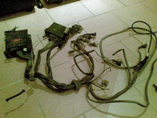

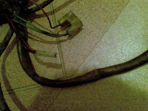

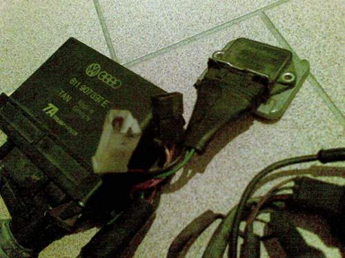

Themenstarteram 13. Dezember 2009 um 18:35
Hm, bin vielleicht etwas schwer von kp, aber ich habe leider keine Vergleichsmöglichkeit. Ich habe mal nen paar Fotos gemacht, vielleicht kann man mir dann sagen, ob alt oder neu???
13122009-001
13122009
13122009-002
Weshalb schwer von kp?
Du hast den Kabelbaum und du hast den ZE Block,wo du weißt das das die Neue ist.
Passen die Stecker des Kabelbaums da rein ist es die Neue wenn nicht die Alte.
Auf deinen Fotos sieht man nix,der Unterschied ist ja an der ZE und nicht an den Steuergeräten usw.
Themenstarteram 13. Dezember 2009 um 19:54
Welche Kabel kommen denn in die ZE???
Hab leider keine ausgebauten Sicherungsblock zur verfügung, kann man das nicht anders erkennen? War hier ja gesagt worden, filigraner, kann ich Nahaufnahmen von bestimmten Steckern machen?
Auf keinem der Bilder sind Stecker für die ZE zu sehen.
