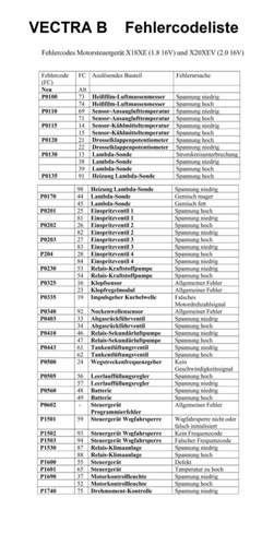

Zieh erstmal das Kraftstoffpumpenrelais raus und mach ne Kabelbrücke zwischen PIN 30 und PIN 87 rein.
Und vorher Fehlercode auslesen bzw.ausblinken.
Fehlercodeliste
Pinbelegung MSG X18XE
