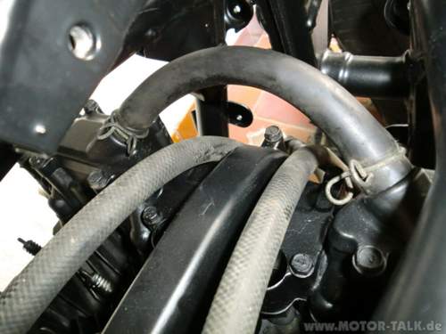

Da Sie ein USA Modell ist,und dort auch hergestellt worden ist,habe ich mal eine Frage bezüglich des Sekundärluftsystems:
Kann man das stillegen,und wenn wie,muß man etwas beachten,und wirkt sich das auf die Leistung aus???

Aber nochmals kennt sich jemand mit dem Sls aus,kann man das stillegen,ohne Leistungsverlust,ohne sonstige Unbill???

Hallo Peter,
ich habe das SLS bei meiner 1100er ut (denke das ist baugleich) totgelegt, indem ich alle Schläuche und das Vakuumregelventil entfernt habe.
Das Loch im Luftfilter und den kleinen Unterdruckschlauch habe ich verschlossen und die beiden Anschlüsse der Flatterventile (am Ventildeckel) einfach mit einem Schlauch verbunden!
Dauert knapp 15 - 20 Min. und hat absolut keine Leistungseinbuße hervorgerufen.
Viel Erfolg beim Schrauben und laß dich nicht unterkriegen! ;)

wenn dem so ist,werde ich den ganzen Plunder abbauen,was nicht dran ist,kann auch nicht kaputt gehen,oder irgendwelche Fisematenten machen!!

wie meine Vorredner schreiben kannst entfernen das Sls,hab Geduld,mache genau das gleiche mit meiner grad durch,es wird dir gelohnt werden.
